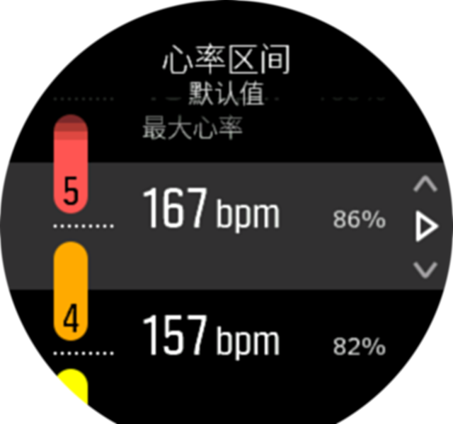

设置最大心率
可依次通过 训练 » 强度区域 » 默认区域 中的设置来设置最大心率。
  1. 点按最大心率(最大值,bpm)或短按中间按钮。
  2. 通过向上或向下滑动或通过 短按右上按钮或右下按钮,选择新的最大心率。
Default Max HR
  1. 点按您的选择或短按中间按钮。
  2. 若要退出心率区间视图,向右滑动或按住中间按钮。

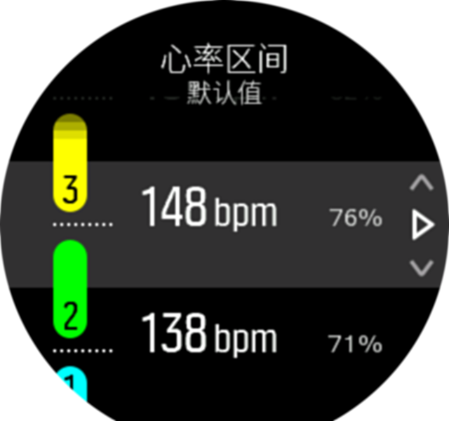

设置默认心率区间
可依次通过 训练 » 强度区域 » 默认区域 中的设置来设置默认心率区间。
  1. 向上/向下滚动,并在想更改的心率区间突出显示时,点按或短按中间按钮。
  2. 通过向上或向下滑动或通过 短按右上按钮或右下按钮,选择新的心率区间。
Default HR zone
  1. 点按您的选择或短按中间按钮。
    注释:
    在心率区间视图中选择 重置,可将心率区间重置为默认值。

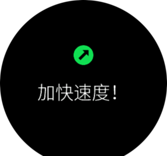

当您达到所选目标区间时,腕表将提醒您。锻炼期间,如果心率在所选目标区间之外,腕表将提示您加速或减速。

当您达到所选目标区间时,腕表将提醒您。锻炼期间,如果配速在所选目标区间之外,腕表将提示您加速或减速。
Guidance SpeedUp Spartan

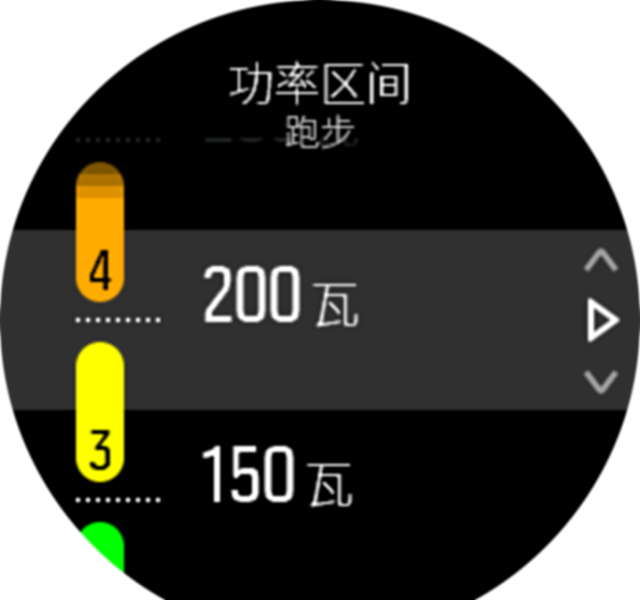

设置活动特定的功率区间
可依次通过 训练 » 强度区域 » 高级区域 中的设置来设置活动特定的功率区间。
  1. 点按您想编辑的活动(跑步或骑行),或在活动突出显示时短按中间按钮。
  2. 向上滑动或短按下按钮并选择功率区间。
  3. 向上/向下滑动或者短按上按钮或下按钮,并选择想要编辑的功率区间。
  4. 通过向上/向下滑动或者通过短按上按钮或下按钮,选择新的功率区间。
    Advanced PowerZones
  5. 短按中间按钮,可选择新的功率值。
  6. 向右滑动或按住中间按钮,可退出功率区间视图。

当您达到所选目标区间时,腕表将提醒您。锻炼期间,如果功率在所选目标区间之外,腕表将提示您加速或减速。
