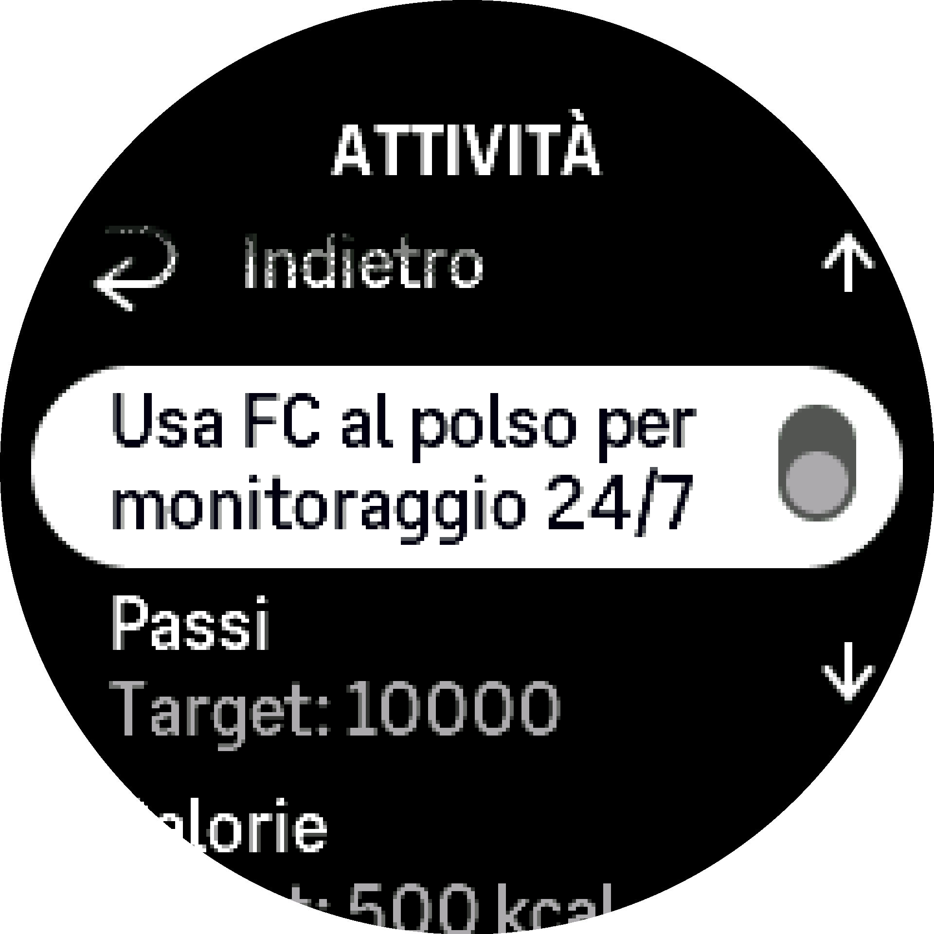

Per poter visualizzare i valori del widget FC giornaliera, devi attivare la funzionalità FC giornaliera. Puoi attivare o disattivare la funzionalità dalle impostazioni alla voce Attività, oppure scorrendo fino alla fine del widget FC e attivarla lì.
Con questa funzionalità il tuo orologio attiva il sensore ottico della frequenza cardiaca per controllare la tua frequenza cardiaca su base regolare. Questa funzionalità aumenta leggermente il consumo della carica della batteria.
Attivazione impostazioni FC
Una volta attivata, l'orologio necessita di 24 minuti prima di iniziare a visualizzare le informazioni relative alla frequenza cardiaca.
