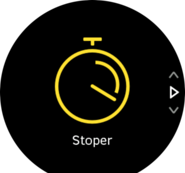

Zegarek zawiera stoper i licznik odliczający wstecz do podstawowych pomiarów czasu. Na ekranie zegarka otwórz moduł uruchamiania i przewiń w górę, aż zobaczysz ikonę licznika czasu. Dotknij ikony lub naciśnij środkowy przycisk w celu wyświetlenia ekranu licznika czasu.
Stopwatch icon
Przy pierwszym użyciu na ekranie widoczny jest stoper. Następnie produkt pamięta ostatnio używaną funkcję, czyli stoper albo licznik odliczający wstecz.

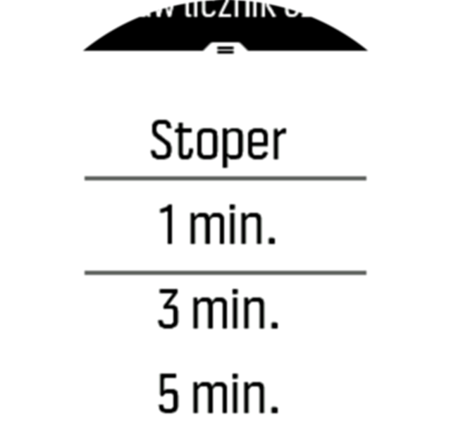

Licznik odliczający wstecz
Na ekranie licznika czasu przesuń palcem w górę lub naciśnij dolny przycisk, aby otworzyć menu skrótów. W tym miejscu możesz wybrać zdefiniowany czas do odliczania lub utworzyć niestandardowy czas do odliczania.
Countdown options Spartan
Możesz zatrzymać i zresetować za pomocą środkowego i dolnego przycisku.
