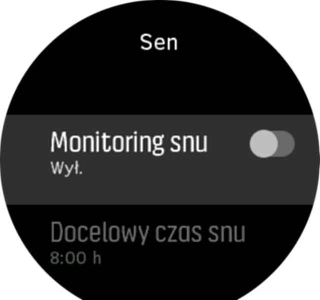

Aby monitorować sen:
  1. Przejdź do ustawień zegarka, przewiń w dół do pozycji Sen i naciśnij środkowy przycisk.
  2. Włącz Monitoring snu.
    sleeptracking setting UltraSport
  3. Należy ustawić godziny snu i pobudki zgodnie z typowym rozkładem dnia.
Ostatni krok definiuje czas udania się do łóżka. Zegarek korzysta z tego okresu, aby określić, czy użytkownik śpi (w trakcie czasu spędzanego w łóżku) i zgłasza cały sen jako jedną sesję. Jeśli na przykład użytkownik obudzi się w nocy, by napić się wody, zegarek potraktuje późniejszy sen jako kontynuację.
