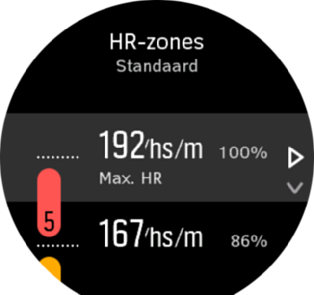

Max. HR instellen
Stel uw maximale HR in vanuit de instellingen onder Training » Intensiteitszones » Standaard zones.
- Tik op de max. HR (hoogste waarde, bpm [slagen per minuut]) of druk op de middelste knop.
- Selecteer uw nieuwe max. HR door omhoog of omlaag te vegen of door op de rechteronder- of rechterbovenknoppen te drukken.
- Tik op uw selectie of druk op de middelste knop.
- Veeg om de weergave met de HR-zones af te sluiten naar rechts of houd de middelste knop ingedrukt.
U kunt uw maximale HR ook instellen vanuit de instellingen onder Algemeen » Persoonlijk.

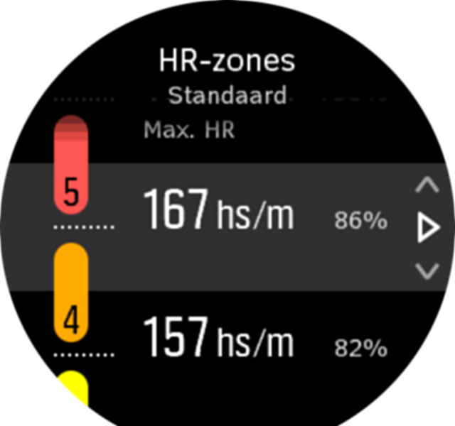

Standaard HR-zones instellen
Stel uw standaard HR-zones in vanuit de instellingen onder Training » Intensiteitszones » Standaard zones.
- Blader omhoog/omlaag of druk op de middelste knop als de HR-zone die u wilt wijzigen gemarkeerd is.
- Selecteer uw nieuwe HR-zone door omhoog of omlaag te vegen of door op de rechterboven- of rechteronderknoppen te drukken.
OPMERKING:Als u Resetten selecteert in de HR-zoneweergave, worden de HR-zones gereset naar de standaardwaarden.

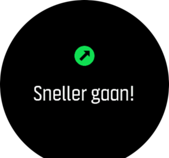

Tempozones gebruiken tijdens het sporten
Wanneer u een oefening vastlegt (zie Het vastleggen van een oefening) en tempo hebt geselecteerd als intensiteitsdoel (zie Doelen gebruiken tijdens het sporten), wordt een tempozonemeter, verdeeld in vijf secties, weergegeven. Deze vijf secties worden weergegeven rond de buitenste rand van het sportmodusdisplay. De meter geeft de tempozone aan die u als intensiteitsdoel hebt gekozen door de betreffende sectie te doen oplichten. Het pijltje in de meter geeft aan waar u zich binnen het bereik van de zone bevindt.
Uw horloge waarschuwt u wanneer u de geselecteerde streefzone bereikt. Tijdens het trainen vraagt het horloge u om te versnellen of te vertragen als uw tempo buiten de geselecteerde streefzone ligt.
Bovendien is er een speciale display voor tempozones in de standaardweergave van de sportmodus. De zoneweergave toont in het middelste veld uw huidige tempozone, hoe lang u in die zone bent geweest en hoeveel u in tempo van de volgende, hogere of lagere, zones verwijderd bent. De middelste balk licht ook op, wat aangeeft dat u in de juiste tempozone aan het trainen bent.
In het oefenoverzicht krijgt u een uitsplitsing van hoeveel tijd u in elke zone hebt doorgebracht.
