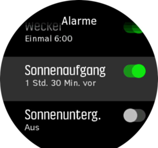

Einstellen von Alarmen für Sonnenauf- und Sonnenuntergang
- Öffnen Sie das Shortcut-Menü durch Drücken der Mitteltaste.
- Scrollen Sie nach unten zu Alarme und drücken Sie zum Öffnen die Mitteltaste.
Scrollen Sie zu dem Alarm, den Sie einstellen möchten und bestätigen Sie die Auswahl mit der Mitteltaste.
- Legen Sie die gewünschten Stunden vor Sonnenauf- bzw. Sonnenuntergang durch Scrollen mit den unteren und oberen Tasten fest. Bestätigen Sie Ihre Auswahl mit der Mitteltaste.
Stellen Sie nun die Minuten auf dieselbe Weise ein.
- Drücken Sie zum Bestätigen und Beenden auf die Mitteltaste.
