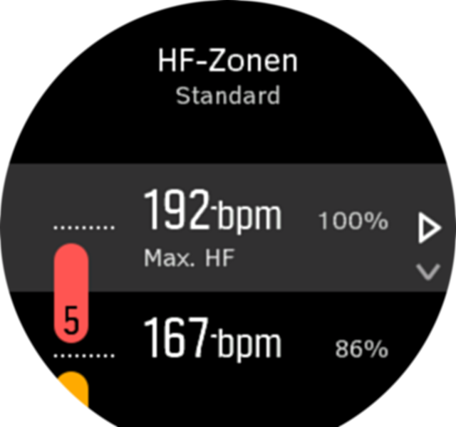

Herzfrequenzzonen
Herzfrequenzzonen werden als Prozentsatz Ihrer maximalen Herzfrequenz (max. HF) definiert.
Standardmäßig wird Ihre max. HF mit folgender Gleichung berechnet: 220 – Ihr Alter. Wenn Sie Ihre genaue max. HF kennen, sollten Sie den Standardwert dementsprechend anpassen.
Suunto Spartan Sport Wrist HR hat standardmäßige und aktivitätsbezogene HR-Zonen. Die Standardzonen können für alle Aktivitäten verwendet werden. Für erweiterte Trainingsaktivitäten können Sie auch HF-Zonen speziell für Laufen und Radfahren verwenden.
Max. HF einstellen
Legen Sie Ihre maximale HR in den Einstellungen unter Training » Intensitätszonen » Standardzonen fest.
  1. Tippen Sie auf die max. HR (höchster Wert, bpm), oder drücken Sie auf die Mitteltaste.
  2. Wählen Sie Ihre neue max. HR durch Wischen nach oben oder unten, oder durch Drücken auf die rechte obere oder untere Taste.
Default Max HR
  1. Tippen Sie auf Ihre Auswahl oder drücken Sie auf die Mitteltaste.
  2. Zum Verlassen der Ansicht HR-Zonen wischen Sie nach rechts oder halten Sie die Mitteltaste gedrückt.

HF-Standardzonen festlegen
Legen Sie Ihre standardmäßigen HR-Zonen in den Einstellungen unter Training » Intensitätszonen » Standardzonen fest.
  1. Scrollen Sie nach oben oder unten und tippen Sie oder halten Sie die Mitteltaste gedrückt, wenn die HR-Zone hervorgehoben ist, die geändert werden soll.
  2. Wählen Sie Ihre neue max HR durch Wischen nach oben oder nach unten, oder durch Drücken auf die rechte obere oder untere Taste.
Default HR zone
  2. Zum Verlassen der Ansicht HF-Zonen wischen Sie nach rechts oder halten Sie die Mitteltaste gedrückt.
    HINWEIS:
    Zum Zurücksetzen der HF-Zonen auf den Standardwert wählen Sie Zurücksetzen in der Ansicht HF-Zonen aus.

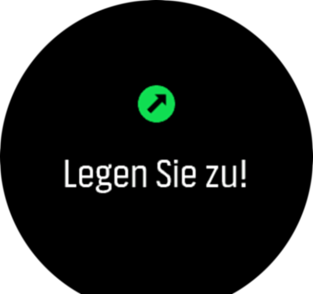

Ihre Uhr alarmiert Sie, sobald Sie Ihre gewählte Zielzone erreicht haben. Wenn Ihre Herzfrequenz während des Trainings außerhalb der gewählten Zielzone liegt, fordert Ihre Uhr Sie auf, Ihr Tempo zu beschleunigen oder zu verlangsamen.

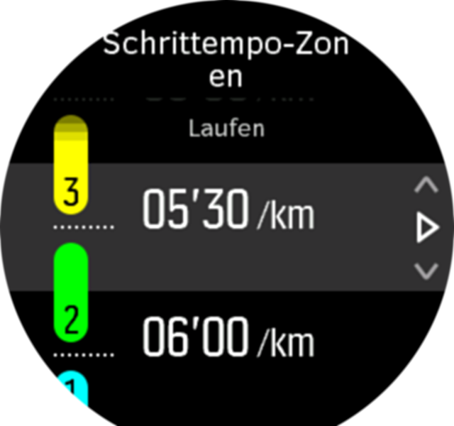

Tempozonen
Tempozonen sind genauso wie HR-Zonen, mit dem Unterschied, dass die Intensität Ihres Trainings nicht auf Ihrer Herzfrequenz sondern auf Ihrem Tempo basiert. Je nach Ihren Einstellungen werden die Tempozonen entweder als metrische oder imperiale Werte angezeigt.
Suunto Spartan Sport Wrist HR hat fünf standardmäßige Tempozonen, alternativ können Sie auch Ihre eigenen definieren.
Die Tempozonen stehen für Laufen zur Verfügung.
Tempozonen einrichten
Legen Sie Ihre aktivitätsbezogenen Tempozonen in den Einstellungen unter Training » Intensitätszonen » Erweiterte Zonen fest.
  1. Tippen Sie auf Laufen oder drücken Sie die Mitteltaste.
  2. Wischen Sie nach oben oder drücken Sie die untere Taste und wählen Sie Tempozonen.
  3. Wischen Sie nach oben oder unten, oder drücken Sie die obere oder untere Taste und wählen Sie die zu ändernde Tempozone aus, wenn diese hervorgehoben ist.
  4. Wählen Sie Ihre neue Tempozone durch Wischen nach oben oder unten oder durch Drücken auf die obere oder untere Taste aus.
    Advanced PaceZones
  5. Wählen Sie den neuen Tempozonenwert mit der Mitteltaste aus.
  6. Zum Schließen der Ansicht Tempozonen wischen Sie nach rechts oder halten Sie die Mitteltaste gedrückt.

Ihre Uhr alarmiert Sie, sobald Sie Ihre gewählte Zielzone erreicht haben. Wenn Ihr Tempo während des Trainings außerhalb der gewählten Zielzone ist, fordert Ihre Uhr Sie auf, es zu beschleunigen oder zu verlangsamen.
