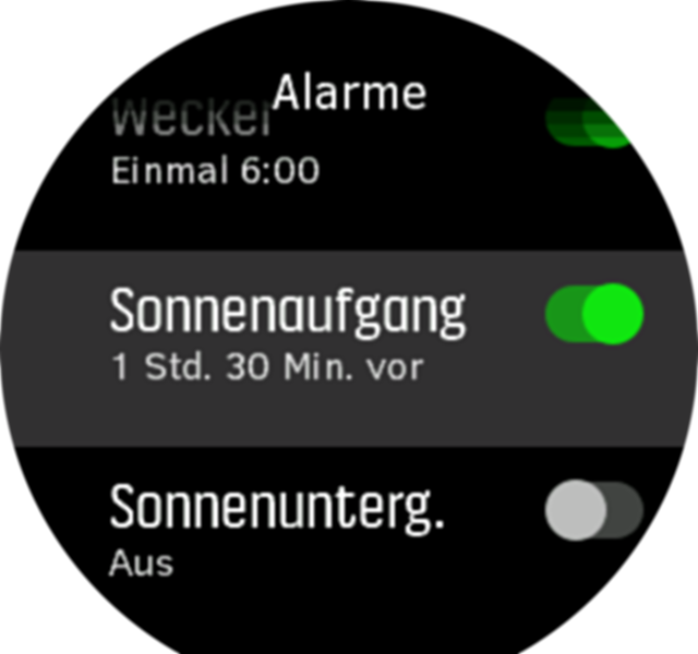

Sonnenauf- und Sonnenuntergangsalarme
Die Sonnenauf- und Sonnenuntergangsalarme deiner Suunto Spartan Sport Wrist HR Baro sind Adaptivalarme auf Basis deines Standorts. Anstatt eine feste Zeit einzustellen, kannst du den Alarm darauf einstellen, wie lange du vor dem eigentlichen Sonnenauf- oder Sonnenuntergang alarmiert werden möchtest.
Die Sonnenauf- und Sonnenuntergangszeiten werden über GPS ermittelt und deine Uhr verwendet die GPS-Daten anhand deiner letzten GPS-Verwendung.
Einstellen von Sonnenauf- und Sonnenuntergangsalarmen:
  1. Drücke die Mitteltaste, um das Shortcut-Menü zu öffnen.
  2. Scrolle nach unten zu Alarme und drücke die Mitteltaste, um es zu öffnen.
  3. Scrolle zu dem Alarm, den du festlegen möchtest und bestätige die Auswahl mit der Mitteltaste.
    SunriseSunset alarm toggle Spartan
  4. Scrolle mit der oberen und unteren Taste nach oben bzw. unten, um die gewünschten Stunden vor Sonnenauf- und Sonnenuntergang festzulegen, und bestätige mit der Mitteltaste.
  5. Stelle nun die Minuten auf dieselbe Weise ein.
    Time before sunset sunrise Spartan
  6. Drücke auf die Mitteltaste, um zu bestätigen und zu beenden.
