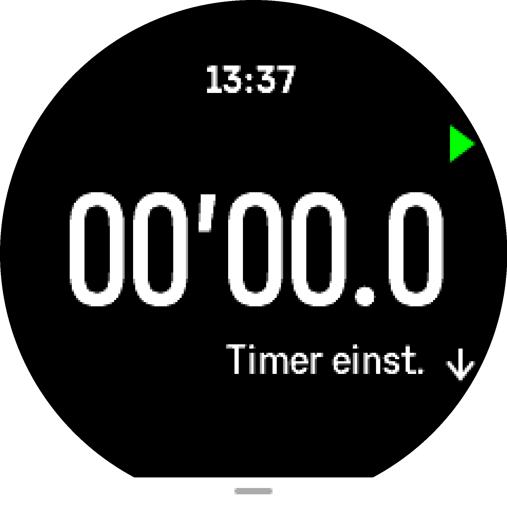

Timer-Widget
Beim ersten Öffnen des Widgets wird die Stoppuhr angezeigt. Danach werden, je nachdem, was du zuletzt verwendet hast, die Stoppuhr oder der Countdown-Timer angezeigt.
Wische nach oben, um das Timer einst.-Verknüpfungsmenü zu öffnen, in dem du die Timer-Einstellungen ändern kannst.

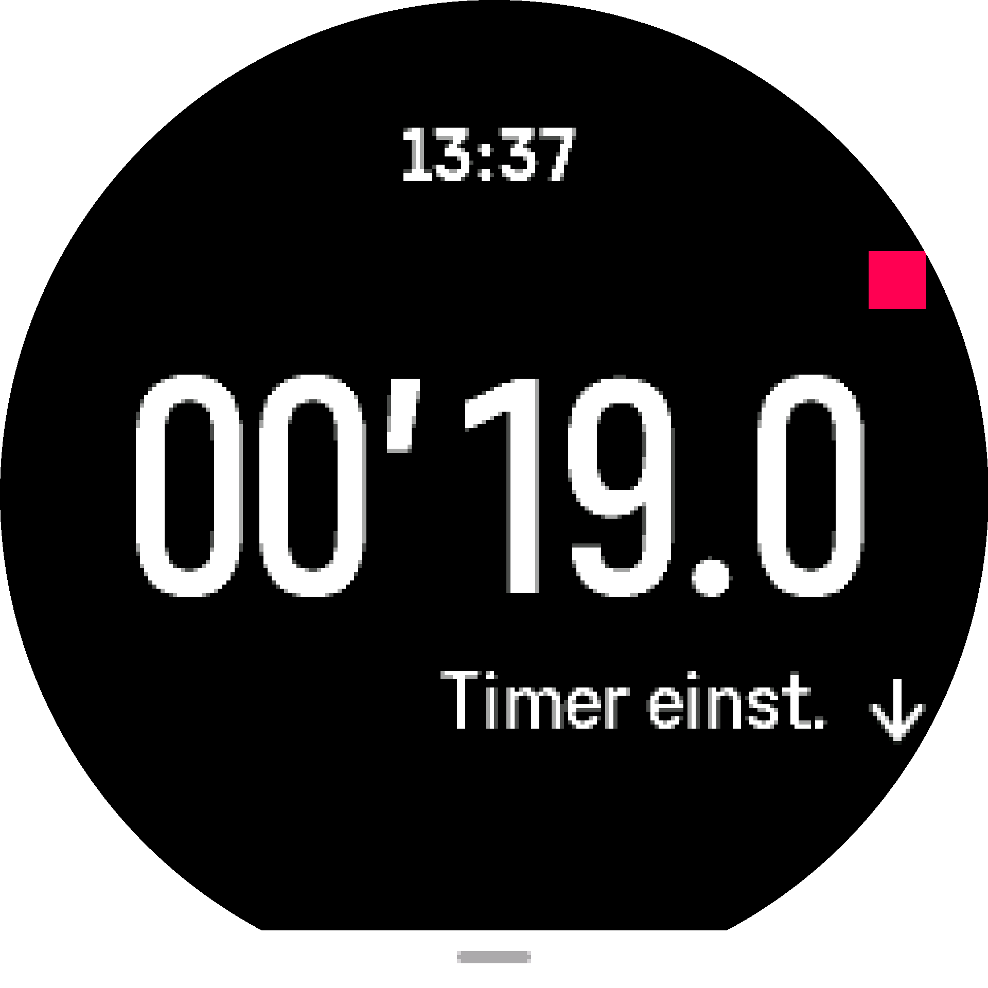

Stoppuhr
Drücke zum Starten und Anhalten der Stoppuhr auf die obere Taste. Zum Fortsetzen drücke die rechte obere Taste erneut. Drücke zum Zurücksetzen die untere Taste.
Timer-Widget Stoppuhr
Beende den Timer durch Drücken der unteren Taste.

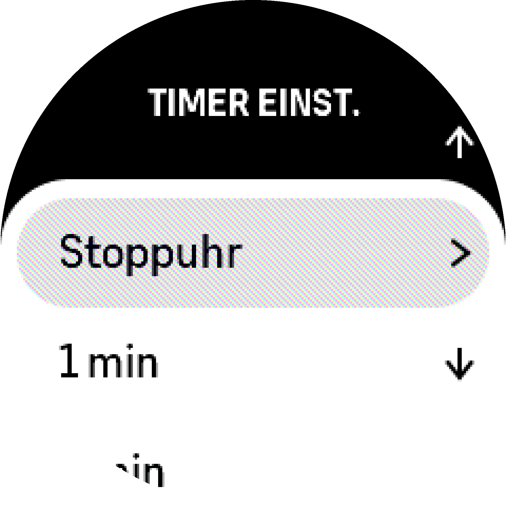

Countdown-Timer
Wische im Timer-Widget nach oben, um das Verknüpfungsmenü zu öffnen. Hier kannst du eine vordefinierte Countdown-Zeit auswählen oder deine eigene erstellen.
Timer-Widget Optionen
Drücke zum Stoppen oder Zurücksetzen nach Bedarf die obere und die untere Taste.
