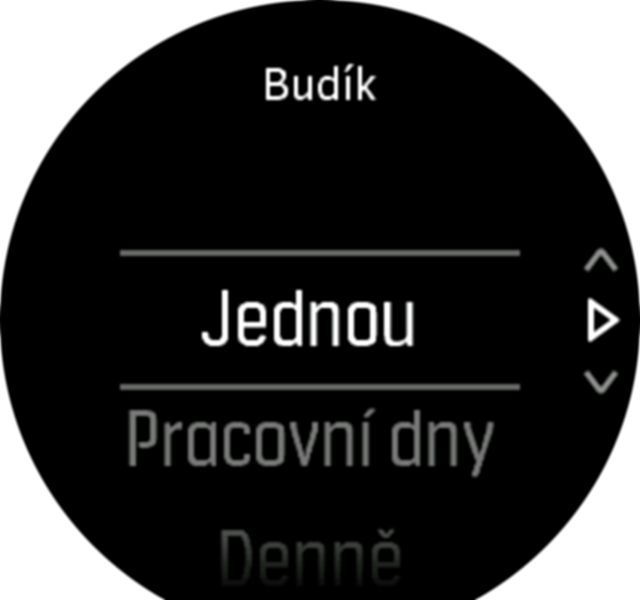

Nejprve vyberte, jak často se má zvuk budíku ozvat. Možnosti jsou:
Jednou: budík se ozve jednou v následujících 24 hodinách, a to v nastavený čas Pracovní dny: budík se bude ozývat v nastavený čas od pondělí do pátku Denně: budík se bude ozývat ve v nastavený čas každý den v týdnu
Nastavte hodinu a minuty budíku a poté ukončete nastavování.
