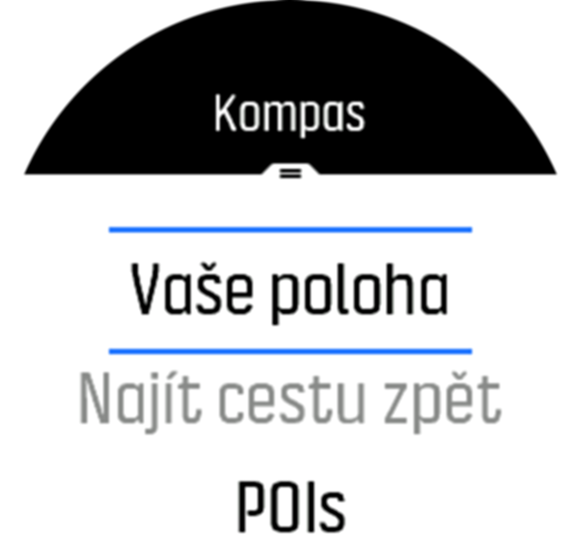

Kompas
Hodinky Suunto 9 Peak jsou vybaveny digitálním kompasem, který umožňuje orientaci relativně k severnímu magnetickému pólu. Kompas s kompenzací náklonu poskytuje přesné hodnoty, i když není přesně v horizontální rovině.
Kompas můžete otevřít ze spouštěče: Navigace » Kompas.
Režim kompas zobrazuje následující informace:
- Šipka směřující k magnetickému severu
- Směr vyjádřený jako světová strana
- Směr ve stupních
- Denní doba (místní čas) nebo úroveň nabití baterie; zobrazení se mění klepnutím na obrazovku
Kompas opustíte tažením prstu doprava nebo stisknutím a podržením prostředního tlačítka.
Na displeji kompasu můžete tažením prstem nahoru nebo stisknutím spodního tlačítka otevřít seznam zkratek. Zkratky umožňují rychlý přístup k navigačním akcím, například ke zjištění souřadnic aktuální polohy nebo k výběru trasy.
Tažením prstem dolů nebo stisknutím horního tlačítka seznam zkratek zavřete.

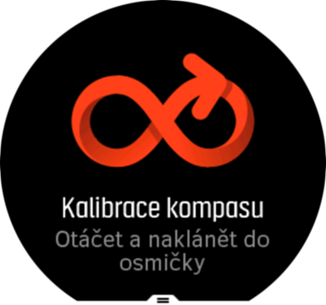

Kalibrování kompasu
Pokud není kompas kalibrován, budete po otevření displeje kompasu vyzváni k provedení kalibrace.
Pokud chcete kompas kalibrovat znovu, spusťte znovu kalibraci v nastavení: Navigace » Nastavení navigace » Kalibrace kompasu.

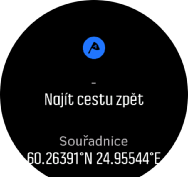

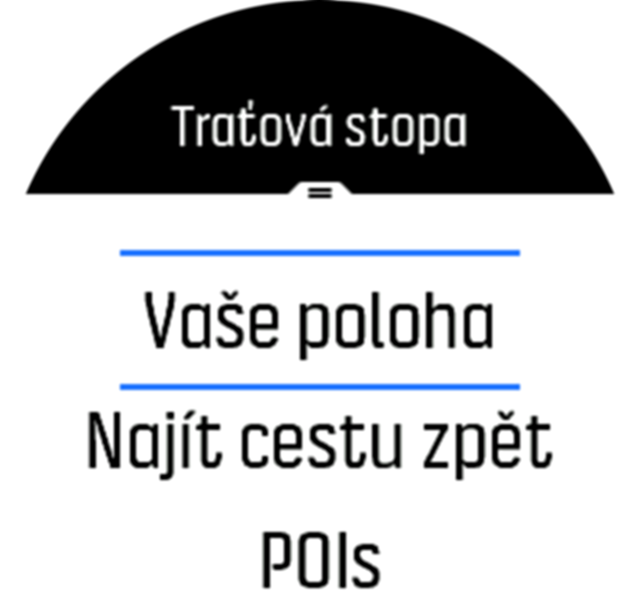

Najít cestu zpět
Pokud při záznamu aktivity používáte GPS, hodinky Suunto 9 Peak automaticky ukládají počáteční bod vašeho cvičení. Pomocí funkce Najít cestu zpět vás pak hodinky Suunto 9 Peak dovedou přímo do počátečního bodu.
Spuštění funkce Najít cestu zpět:
- Spusťte cvičení využívající GPS.
- Přejděte na navigační displej tažením prstu doleva nebo stisknutím prostředního tlačítka.
- Tažením prstu nahoru nebo stisknutím spodního tlačítka otevřete nabídku zkratek.
Přejděte na položku Najít cestu zpět a proveďte výběr klepnutím na obrazovku nebo stiskem prostředního tlačítka.
Navigační pokyny se budou zobrazovat jako poslední displej zvoleného sportovního režimu.

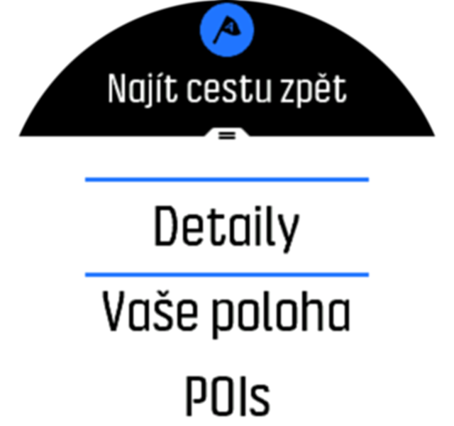

Postup zobrazení dalších údajů o aktuální poloze:
- Ze zobrazení funkce Najít cestu zpět otevřete nabídku zkratek tažením prstu nahoru nebo stisknutím spodního tlačítka.
Zvolte Detaily.
Seznamem procházejte tažením prstu nahoru nebo stiskem spodního tlačítka.
Tažením prstu doprava nebo stiskem prostředního tlačítka zobrazení podrobností ukončíte.

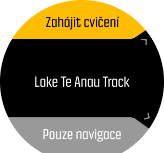

Trasy
Hodinky Suunto 9 Peak můžete použít k navigaci po trasách. Naplánujte si trasu v aplikaci Suunto a přeneste ji do hodinek při příští synchronizaci.
Postup navigace po trase:
- Tažením prstem dolů nebo stisknutím horního tlačítka otevřete spouštěč.
Přejděte na položku Navigace a klepněte na ikonu nebo stiskněte prostřední tlačítko.
Přejděte na položku Trasy a stiskněte prostřední tlačítko. Otevře se seznam tras.
Přejděte na trasu, po které se chcete nechat navigovat, a stiskněte prostřední tlačítko.
Zvolte Zahájit cvičení, pokud chcete trasu použít při tréninku, nebo Pouze navigace, pokud chcete po trase pouze navigovat.
POZNÁMKA:Pokud zvolíte pouze navigaci po trase, v aplikaci Suunto se nic neuloží ani nezaznamená.
- Navigaci můžete kdykoli přerušit opětovným stisknutím horního tlačítka.
Klepnutím na obrazovku se přepíná mezi celkovým a podrobnějším zobrazením mapy.
V podrobnějším zobrazení můžete klepnutím na obrazovku nebo přidržením prostředního tlačítka zobrazení přiblížit či oddálit. Hodnotu přiblížení můžete upravovat pomocí horního a spodního tlačítka.
Na navigačním displeji můžete tažením prstem nahoru nebo stisknutím spodního tlačítka otevřít seznam zkratek. Zkratky umožňují rychlý přístup k navigačním akcím, například k uložení aktuální polohy nebo k výběru jiné trasy.
Cvičení je možné spustit také ze seznamu zkratek. Výběrem Zahájit cvičení otevřete nabídku sportovních režimů a můžete začít zaznamenávat cvičení. Pokud cvičení ukončíte, skončí i navigace.
Všechny sportovní režimy využívající GPS mají také možnost výběru trasy. Viz Navigování v průběhu cvičení.
