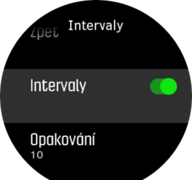

Intervalový trénink
Intervalový trénink představuje běžnou formu tréninku. Sestává z opakovaných úseků o vysoké a nízké intenzitě. V hodinkách Suunto 9 Peak můžete definovat pro každý sportovní režim vlastní intervalový trénink.
Při definování intervalů nastavujete čtyři položky:
  • Intervaly: přepínač zap./vyp., který aktivuje intervalový trénink. Když je tento přepínač zapnutý, ke sportovnímu režimu se přidá displej intervalového tréninku.
  • Opakování: počet opakování sad zátěže a regenerace, které chcete absolvovat.
  • Interval: délka intenzivního intervalu určená podle vzdálenosti nebo trvání.
  • Regenerace: délka regeneračního období mezi intervaly určená podle vzdálenosti nebo trvání.
Pamatujte, že pokud pro definování intervalů použijete vzdálenost, je třeba, aby příslušný sportovní režim vzdálenost měřil. Měření může vycházet z polohy GPS, případně ze snímačů jako Foot POD nebo Bike POD.
POZNÁMKA:
Pokud používáte intervaly, nemůžete aktivovat navigaci.
Postup při intervalovém tréninku:
  1. Než začnete zaznamenávat cvičení, tažením prstu nahoru nebo stisknutím spodního tlačítka otevřete možnosti sportovního režimu.
  2. Přejděte na položku Intervaly a klepněte na nastavení nebo stiskněte prostřední tlačítko.
  3. Zapněte intervalový trénink a určete nastavení popsané výše.
    Nastavení intervalového tréninku
  4. Přejděte zpět na zobrazení pro spuštění záznamu a začněte s tréninkem jako obvykle.
