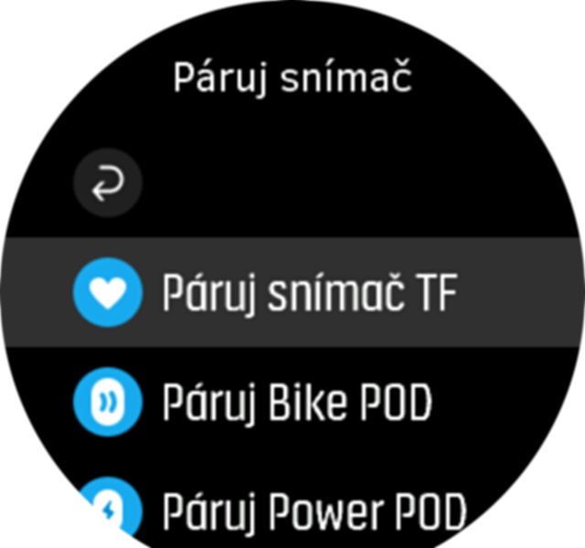

  2. Výběrem Páruj snímač položky se zobrazí seznam typů snímačů.
  3. Tažením prstu dolů můžete procházet celý seznam, klepnutím vyberte, který typ snímače chcete párovat.

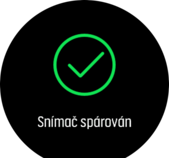

  1. Párování proveďte podle pokynů v hodinkách (v případě potřeby použijte také návod ke snímači či zařízení POD). Stisknutím prostředního tlačítka přejdete k dalšímu kroku.
Sensor paired
Pokud má zařízení POD nějaké pokročilé nastavení, například délku kliky pro Power POD, je třeba během procesu párování zadat příslušnou hodnotu.
