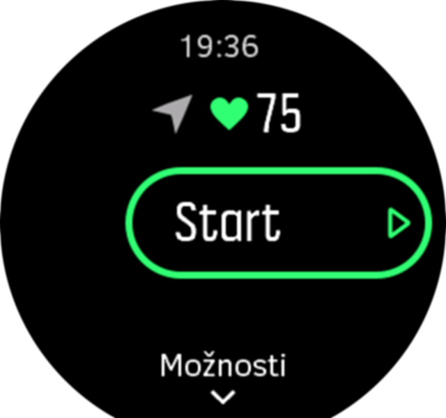

  4. Tažením nahoru nebo dolů procházejte sportovní režimy a zvolte ten, který chcete použít. Režimy lze procházet také pomocí horního a spodního tlačítka. Příslušný režim poté zvolte prostředním tlačítkem.
  5. Nad indikátorem pro spuštění se zobrazuje sada ikon v závislosti na tom, co s daným sportovním režimem využíváte (snímač tepové frekvence, GPS z připojeného zařízení). Ikona šipky (GPS z připojeného zařízení) při vyhledávání bliká a je šedá, po nalezení signálu se zbarví zeleně. Ikona srdce (tepové frekvence) během hledání bliká šedou barvou. Jakmile je signál z hrudního pásu se snímačem tepové frekvence nalezen, změní se ikona na barevné srdce připojené k pásu. Pokud používáte optický snímač tepové frekvence, bude ikona vypadat jako barevné srdce, ovšem bez pásu.
    Pokud používáte snímač tepové frekvence, ale barva ikony se změní na zelenou, zkontrolujte, zda je snímač tepové frekvence spárován, viz Párování zařízení POD a snímačů, a znovu vyberte příslušný sportovní režim.
    Můžete čekat, až se ikona zbarví zeleně nebo červeně, případně můžete začít se záznamem cvičení, jakmile chcete, stisknutím prostředního tlačítka.

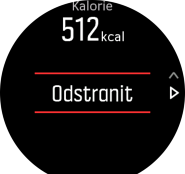

Pokud nemáte zájem záznam uchovávat, můžete jej vymazat. Úplně dole pod souhrnem klepněte na tlačítko pro vymazání. Stejným způsobem můžete mazat záznamy i v záznamníku.

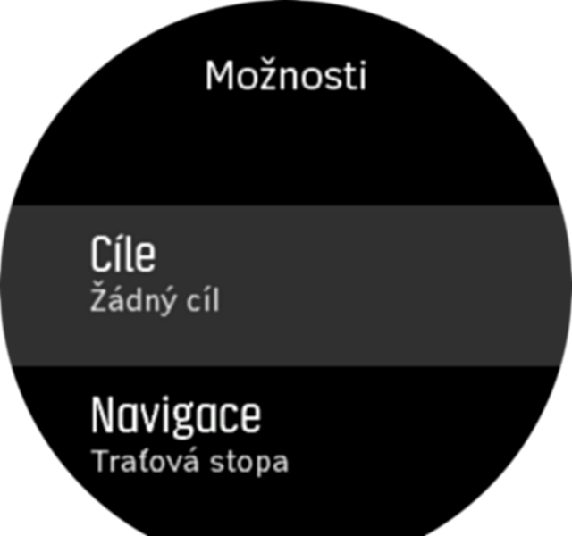

Na hodinkách Suunto Spartan Sport Wrist HR Baro můžete pro cvičení nastavit různé cíle.
Pokud vybraný sportovní režim umožňuje nastavovat různé cíle, můžete tak učinit, než začnete zaznamenávat cvičení, tažením prstu nahoru nebo stisknutím spodního tlačítka.
Sportmode Targets Spartan
Cvičení s obecným cílem:
  1. Než začnete zaznamenávat cvičení, tažením prstu nahoru nebo stisknutím spodního tlačítka otevřete možnosti sportovního režimu.
  2. Klepněte na možnost Cíl nebo stiskněte prostřední tlačítko.
  3. Vyberte Trvání nebo Vzdálenost.
  4. Vyberte si cíl.
  5. Zpět do možností sportovního režimu se vrátíte tažením prstu doprava.
