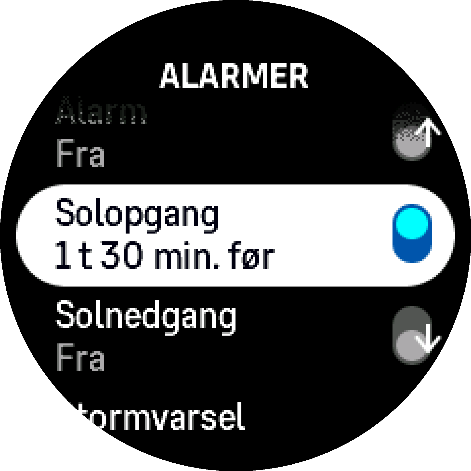

I menuen Alarmer på dit ur under Indstillinger kan du indstille forskellige tilpassede alarmtyper.
Du kan indstille en alarm til solopgang og solnedgang og også en stormvarsel. Se Alarmer for solopgang og solnedgang og Stormvarsel.

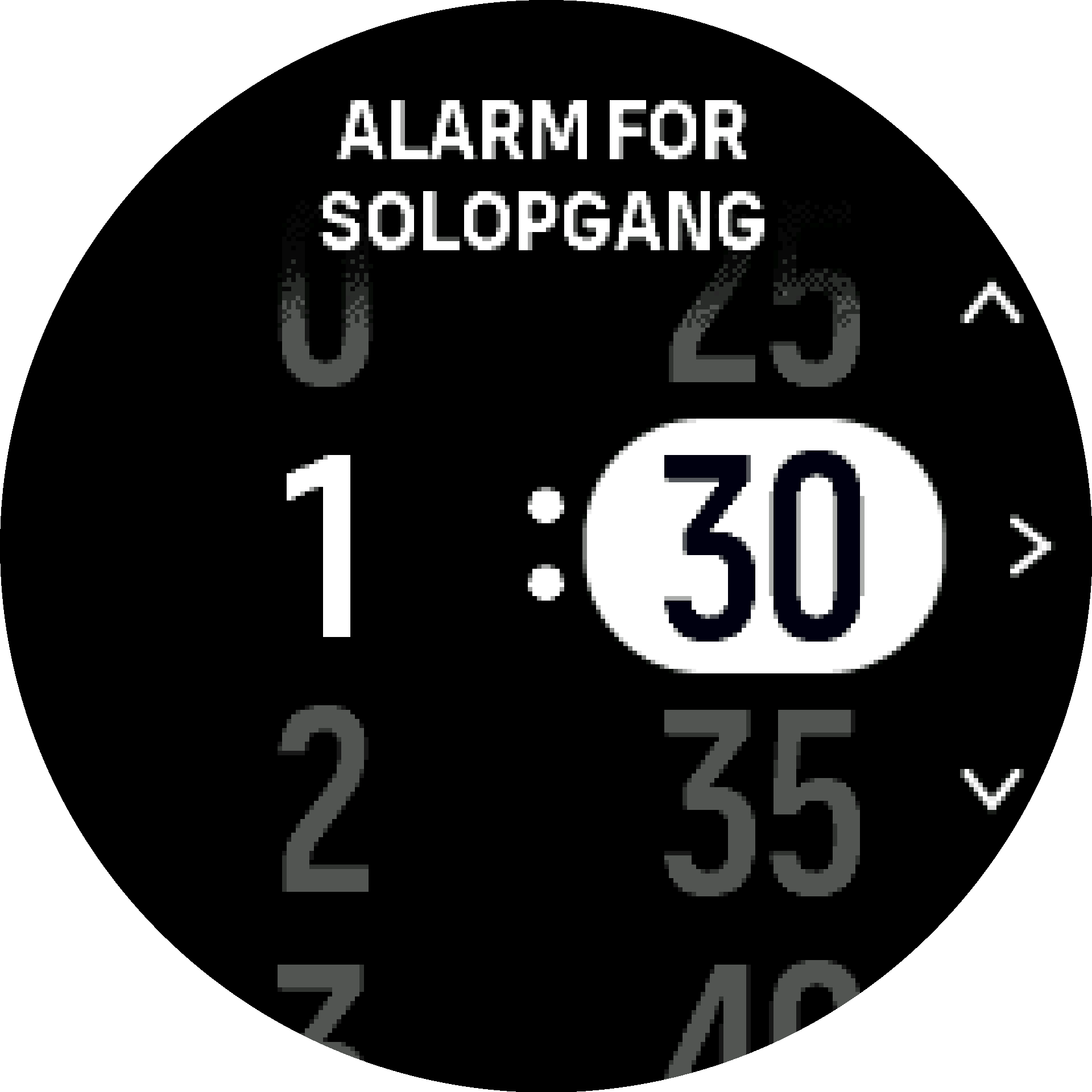

Alarmerne for solopgang og solnedgang i dit Suunto Race er tilpassede alarmer, der er baseret på din placering. I stedet for at angive et fast tidspunkt indstiller du alarmen for, hvor længe før solopgangen eller solnedgangen du ønsker at blive underrettet.

- Fra uret skal du trykke kronen ned for at gå til Indstillinger.
- Rul til Alarmer, og gå til menuen ved at trykke på dens navn eller trykke på den midterste knap.
Rul til den alarm, du ønsker at indstille, og vælg den ved at trykke på dens navn eller på kronen.
Indstil de ønskede timer og minutter før solopgang/solnedgang ved at rulle op eller ned med kronen eller ved at stryge op og ned på skærmen bekræfte med den midterste knap.
- Tryk på den midterste knap for at bekræfte og afslutte.

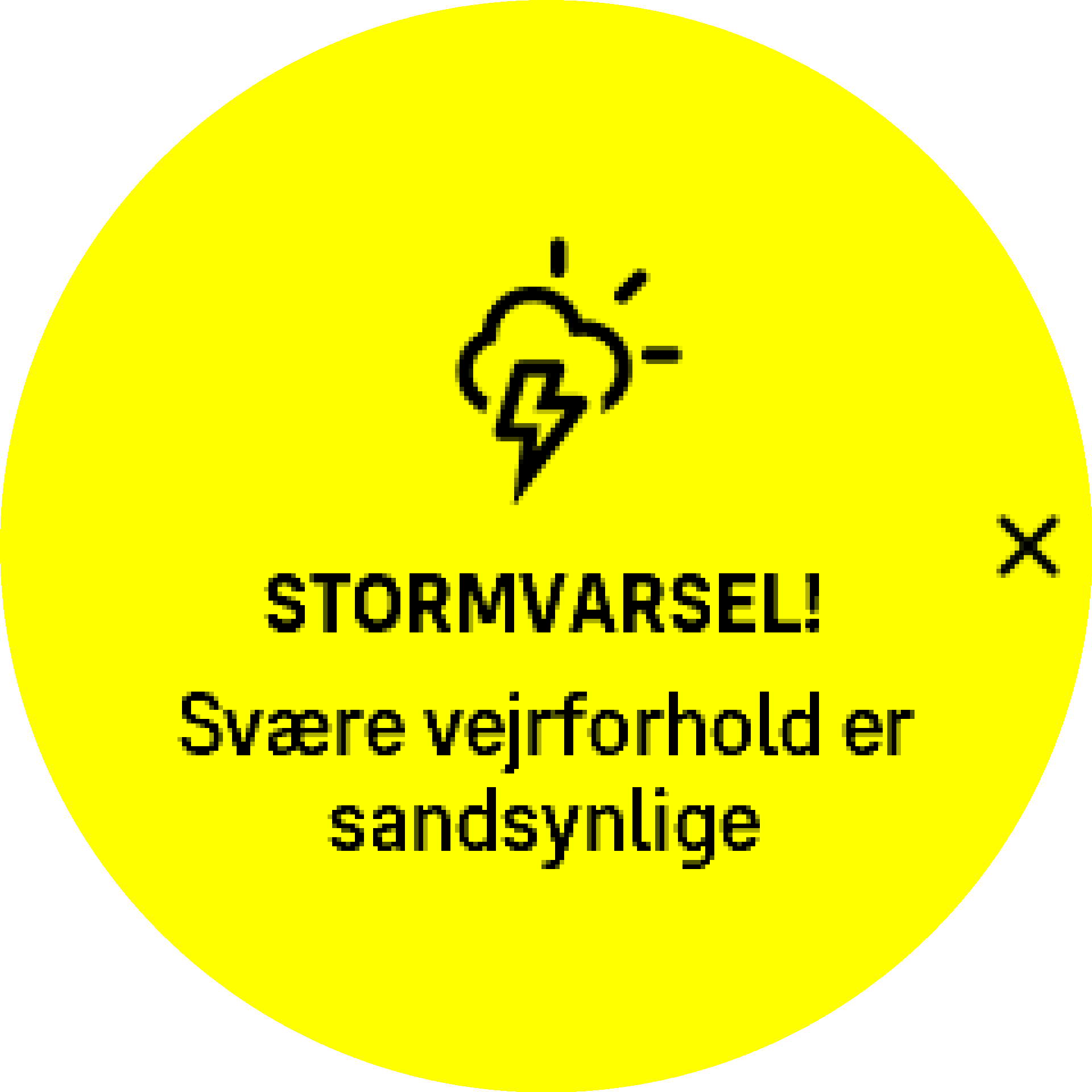

Et kraftigt fald i det barometriske tryk betyder typisk, at der er en storm på vej, og at du skal søge ly. Når stormvarslet er aktivt, udsender Suunto Race en alarm, og et stormsymbol vises i displayet, når trykket falder 4 hPa (0,12 inHg) eller mere i løbet af en periode på 3 timer.

Når stormvarslet lyder, kan du trykke på en vilkårlig knap for at afslutte alarmen. Hvis der ikke trykkes på en knap, varer alarmen ét minut. Stormsymbolet forbliver i displayet, indtil vejrforholdene stabiliseres (trykfaldet bliver langsommere).
