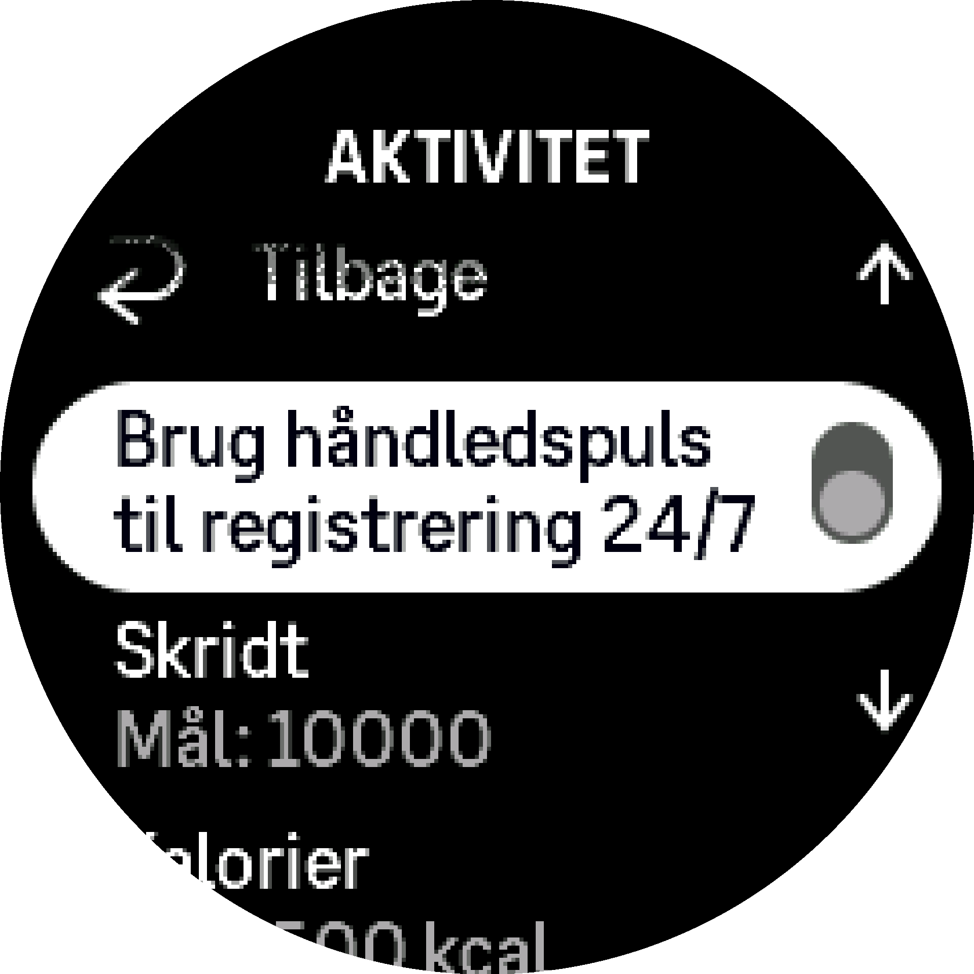

For at se de daglige puls-widgetværdier skal funktionen Daglig puls være aktiveret. Du kan slå funktionen til eller fra i indstillingerne under Aktivitet eller rulle ned til slutningen af Puls-widgetten og aktivere den der.
Når denne funktion er slået til, aktiverer dit ur den optiske pulssensor regelmæssigt for at kontrollere din puls. Dette øger batteriets strømforbrug en smule.
Når funktionen er aktiveret, skal dit ur bruge 24 minutter, før det kan begynde at vise de daglige pulsoplysninger.
