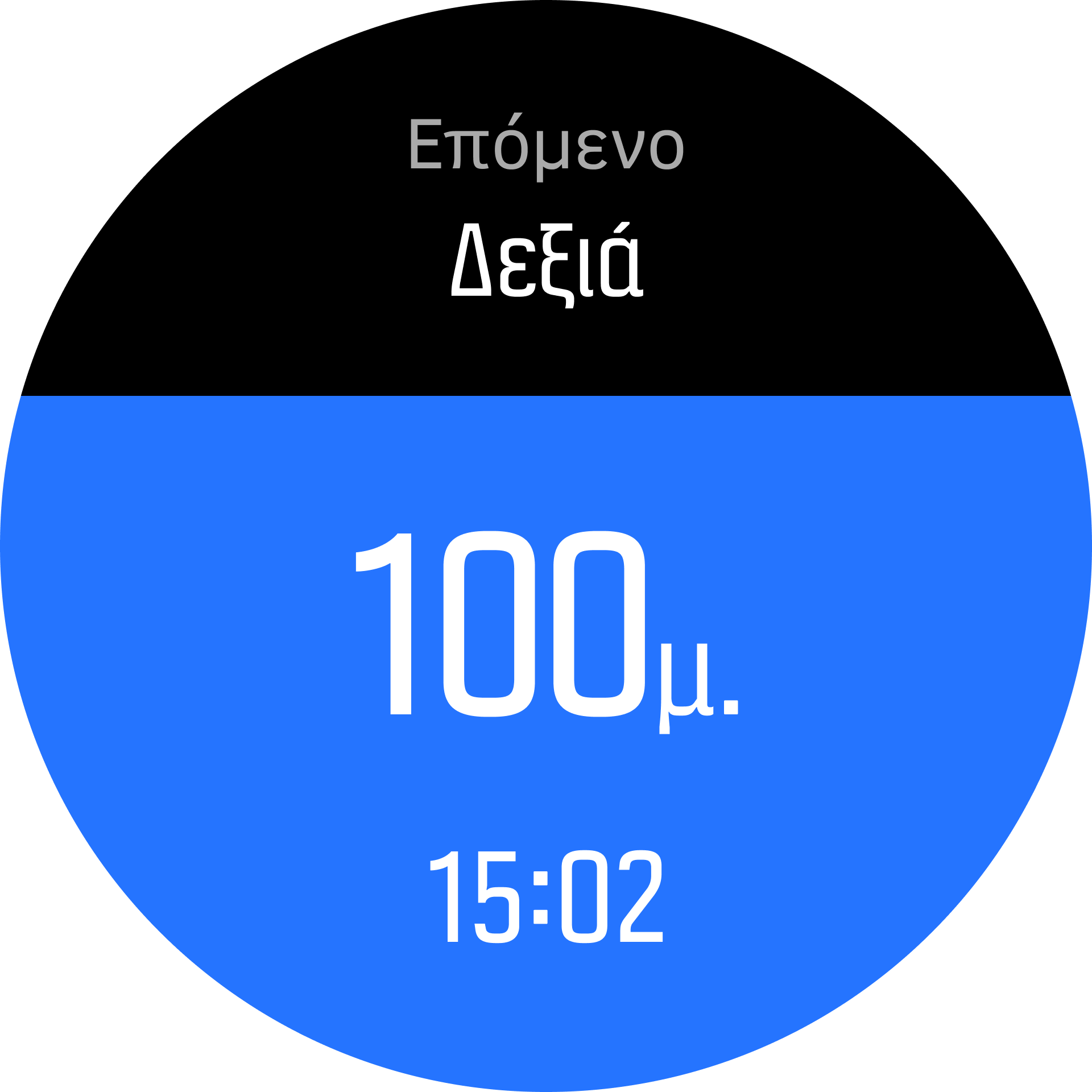

Αναλυτική πλοήγηση σε κάθε στροφή
Όταν δημιουργείτε διαδρομές στην εφαρμογή Suunto, μπορείτε να επιλέξετε να ενεργοποιήσετε τις αναλυτικές οδηγίες σε κάθε στροφή. Όταν η διαδρομή μεταφέρεται στο ρολόι σας και χρησιμοποιείται για πλοήγηση, θα σας παρέχει αναλυτικές οδηγίες με ηχητική ειδοποίηση και πληροφορίες για το πού να στρίψετε.
