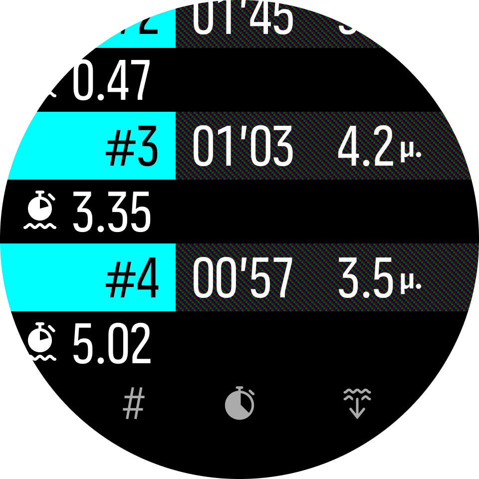

Αυτές οι λειτουργίες άθλησης διαθέτουν τέσσερις οθόνες άσκησης που εστιάζουν σε δεδομένα που σχετίζονται με την κατάδυση. Οι τέσσερις οθόνες άσκησης είναι:
Επιφάνεια
Πλοήγηση
Δραστηριότητα κατάδυσης
Υποβρύχια

Η προεπιλεγμένη προβολή για κατάδυση με αναπνευστήρα και Mermaiding είναι η προβολή επιφάνειας. Κατά την εγγραφή της άσκησης, μπορείτε να περιηγηθείτε μεταξύ των διαφόρων προβολών πατώντας το μεσαίο κουμπί.
Suunto Race αλλάζει αυτόματα μεταξύ κατάστασης επιφάνειας και κατάδυσης. Εάν βρίσκεστε περισσότερο από 1 μ. (3,2 π.) κάτω από την επιφάνεια, ενεργοποιείται η υποβρύχια προβολή.
