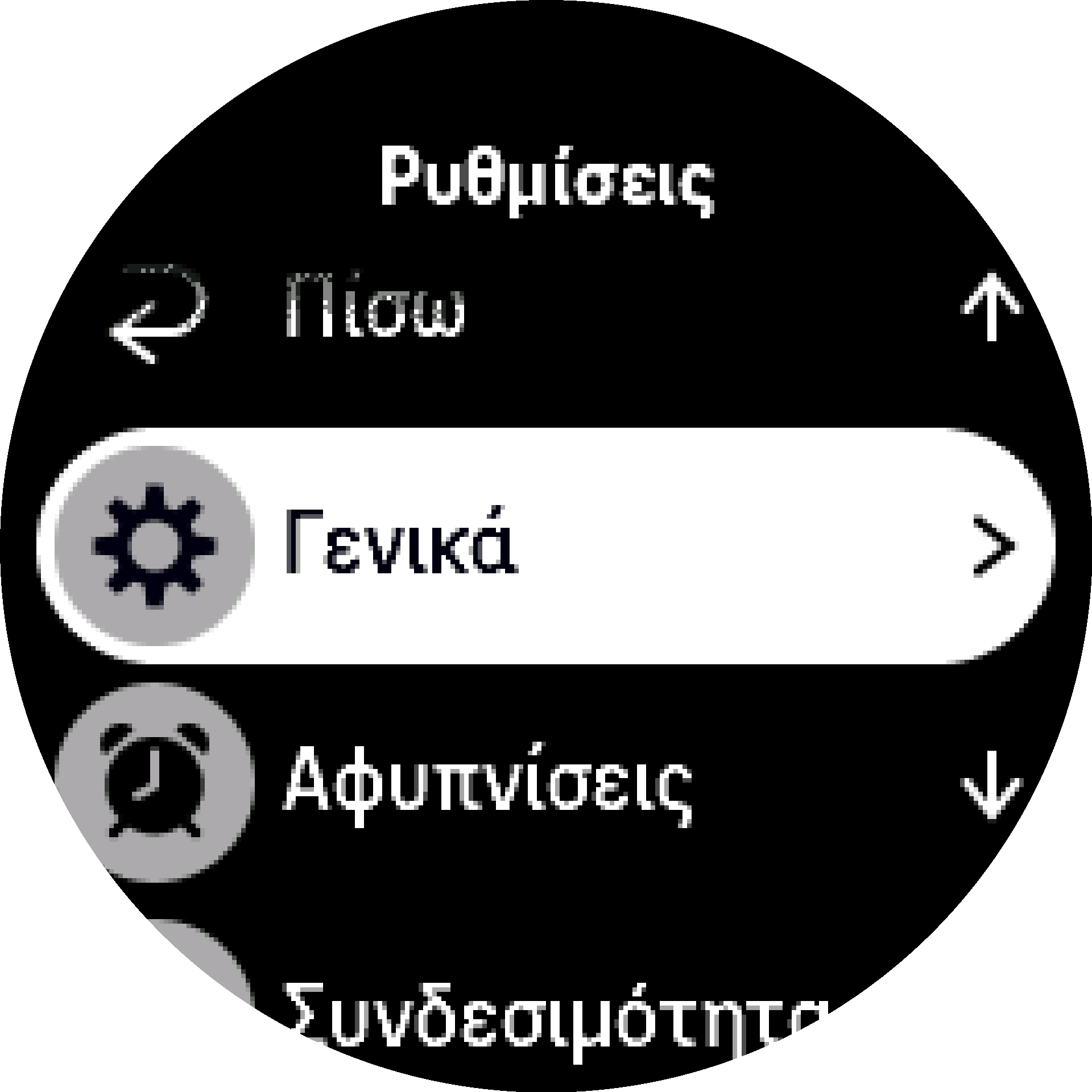

Μπορείτε να προσαρμόσετε όλες τις ρυθμίσεις του ρολογιού απευθείας στο ρολόι.
Για να προσαρμόσετε μια ρύθμιση:
- Από την πρόσοψη του ρολογιού, πατήστε παρατεταμένα το περιστρεφόμενο κουμπί για να ανοίξετε το Ρυθμίσεις.
Περιηγηθείτε στο μενού των ρυθμίσεων με κύλιση προς τα πάνω ή προς τα κάτω ή γυρνώντας το περιστρεφόμενο κουμπί.
Επιλέξτε μια ρύθμιση πατώντας το όνομά της ή πατώντας το περιστρεφόμενο κουμπί, όταν είναι επισημασμένη η ρύθμιση. Επιστρέψτε στο μενού κάνοντας κύλιση προς τα δεξιά, πατώντας το κάτω κουμπί ή επιλέγοντας Πίσω.

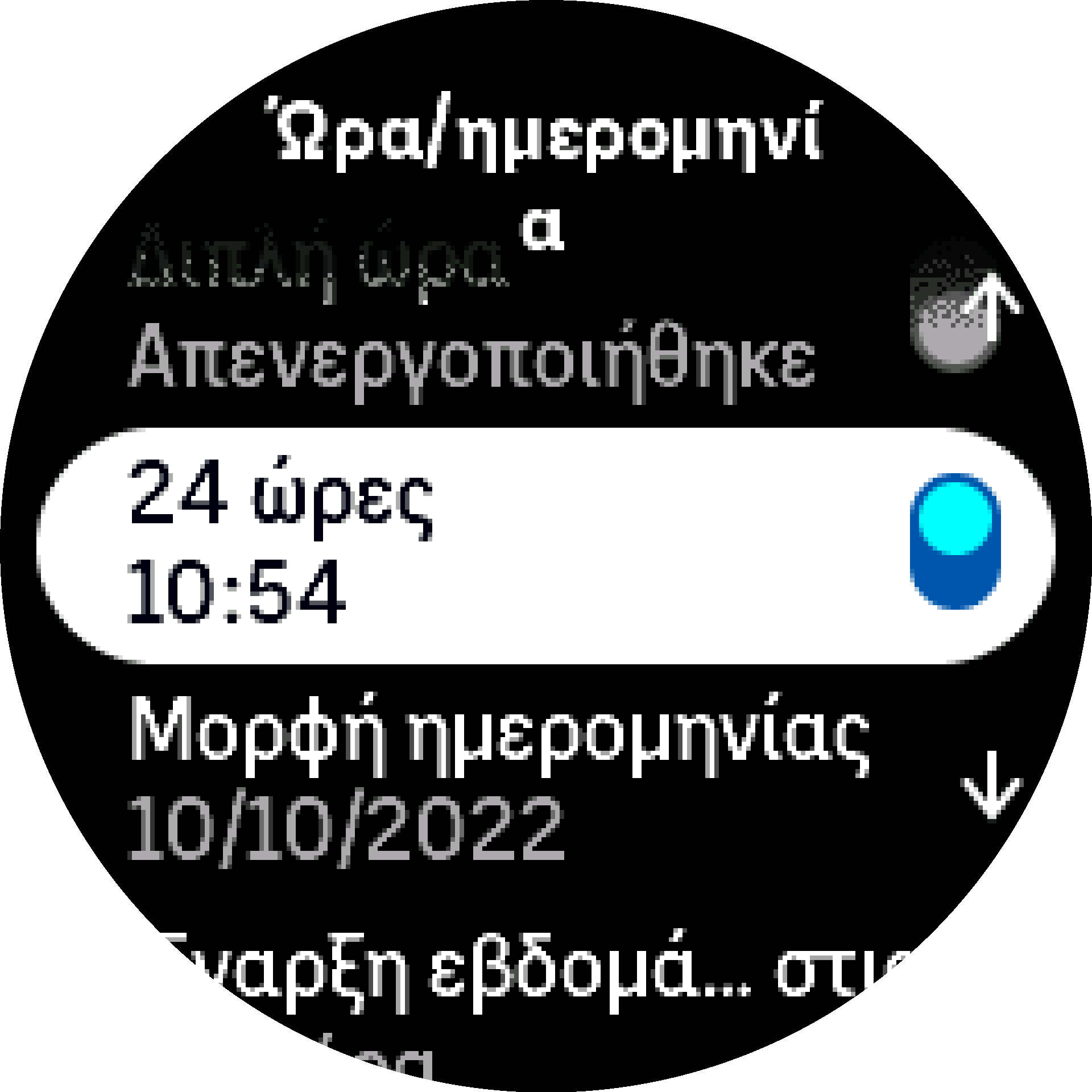

- Για ρυθμίσεις με εύρος τιμών, αλλάξτε την τιμή κάνοντας κύλιση προς τα πάνω ή προς τα κάτω, ή γυρνώντας το περιστρεφόμενο κουμπί.
Στις ρυθμίσεις με δύο μόνο τιμές, όπως είναι οι ρυθμίσεις ενεργοποίησης ή απενεργοποίησης, αλλάξτε την τιμή πατώντας τη ρύθμιση ή πατώντας το περιστρεφόμενο κουμπί.
