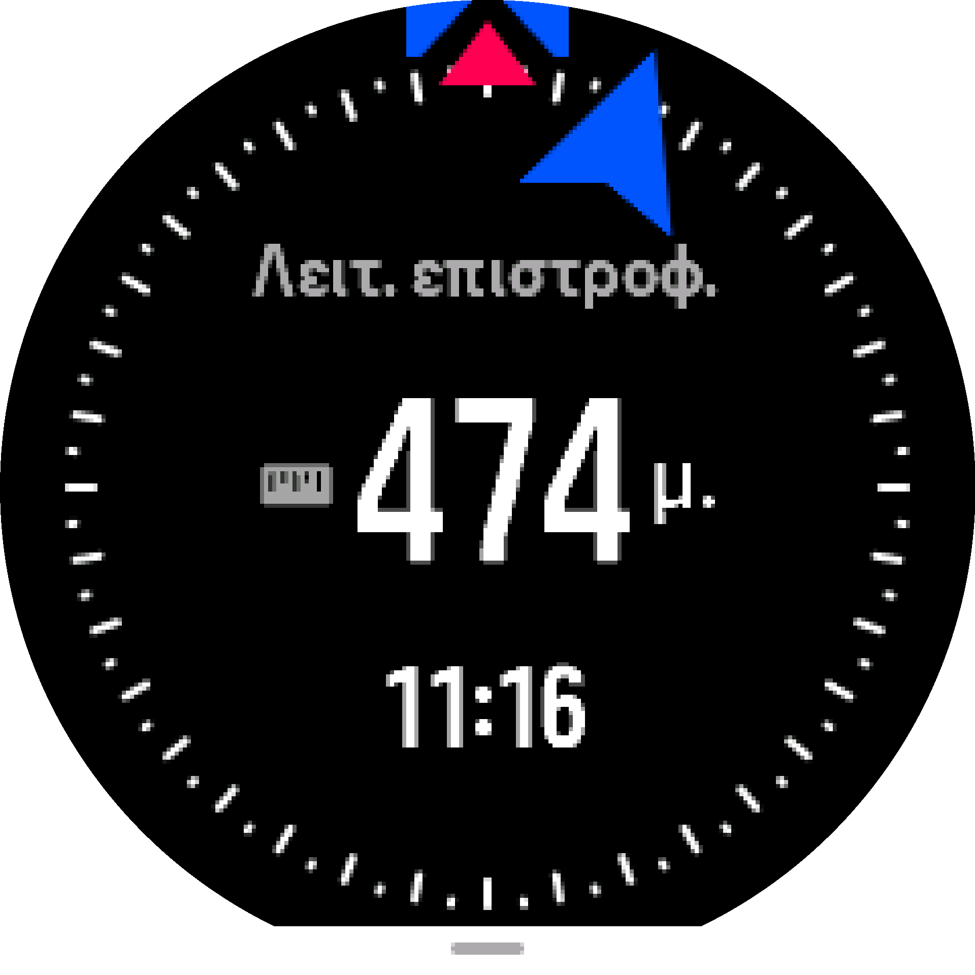

Λειτουργία επιστροφής
Εάν χρησιμοποιείτε GPS κατά την καταγραφή μιας δραστηριότητας, το Suunto Race 2 αποθηκεύει αυτόματα το σημείο εκκίνησης της άσκησής σας. Το Λειτουργία Find back, Suunto Race 2 μπορεί να σας καθοδηγήσει απευθείας πίσω στο σημείο εκκίνησής σας.
Για να ξεκινήσετε Λειτουργία Find back:
  1. Ξεκινήστε μια άσκηση με GPS.
  2. Πατήστε το περιστρεφόμενο κουμπί μέχρι να φτάσετε στην οθόνη πλοήγησης.
  3. Πιέστε το κάτω κουμπί για να ανοίξετε το μενού συντομεύσεων.
  4. Κάντε κύλιση μέχρι την επιλογή Λειτουργία Find back και αγγίξτε στην οθόνη ή πατήστε το μεσαίο κουμπί για να επιλέξετε.
Οι οδηγίες πλοήγησης εμφανίζεται στην οθόνη πλοήγησης.

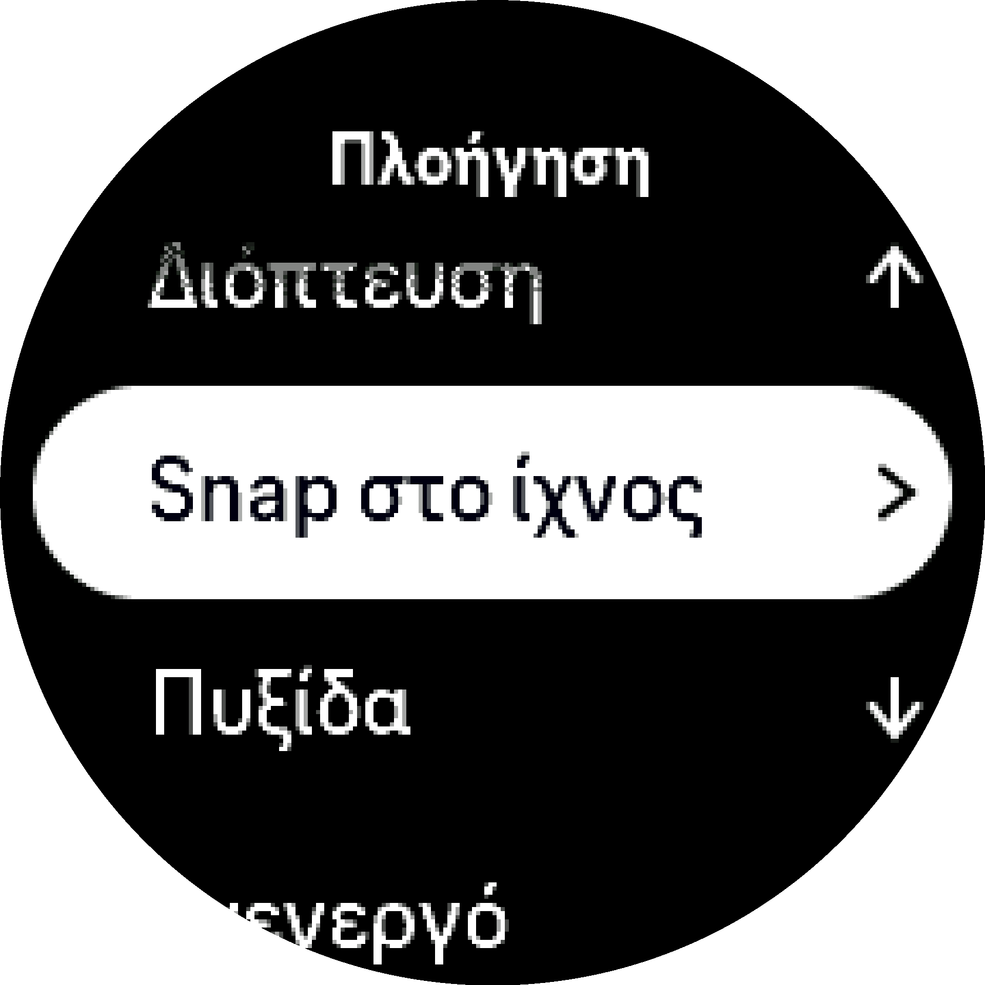

Για να χρησιμοποιήσετε το Snap στο ίχνος κατά τη διάρκεια της άσκησης:
  1. Δημιουργήστε μια διαδρομή στην εφαρμογή Suunto και συγχρονίστε το ρολόι σας, αν δεν το έχετε κάνει ήδη.
  2. Επιλέξτε μια λειτουργία άθλησης που χρησιμοποιεί το GPS.
  3. Κάντε κύλιση προς τα κάτω και επιλέξτε Πλοήγηση.
  4. Επιλέξτε Snap στο ίχνος και πατήστε το μεσαίο κουμπί.
  5. Επιλέξτε τη διαδρομή που θέλετε να χρησιμοποιήσετε και πατήστε το μεσαίο κουμπί.
Ξεκινήστε την άσκησή σας κανονικά και ακολουθήστε την επιλεγμένη διαδρομή.
