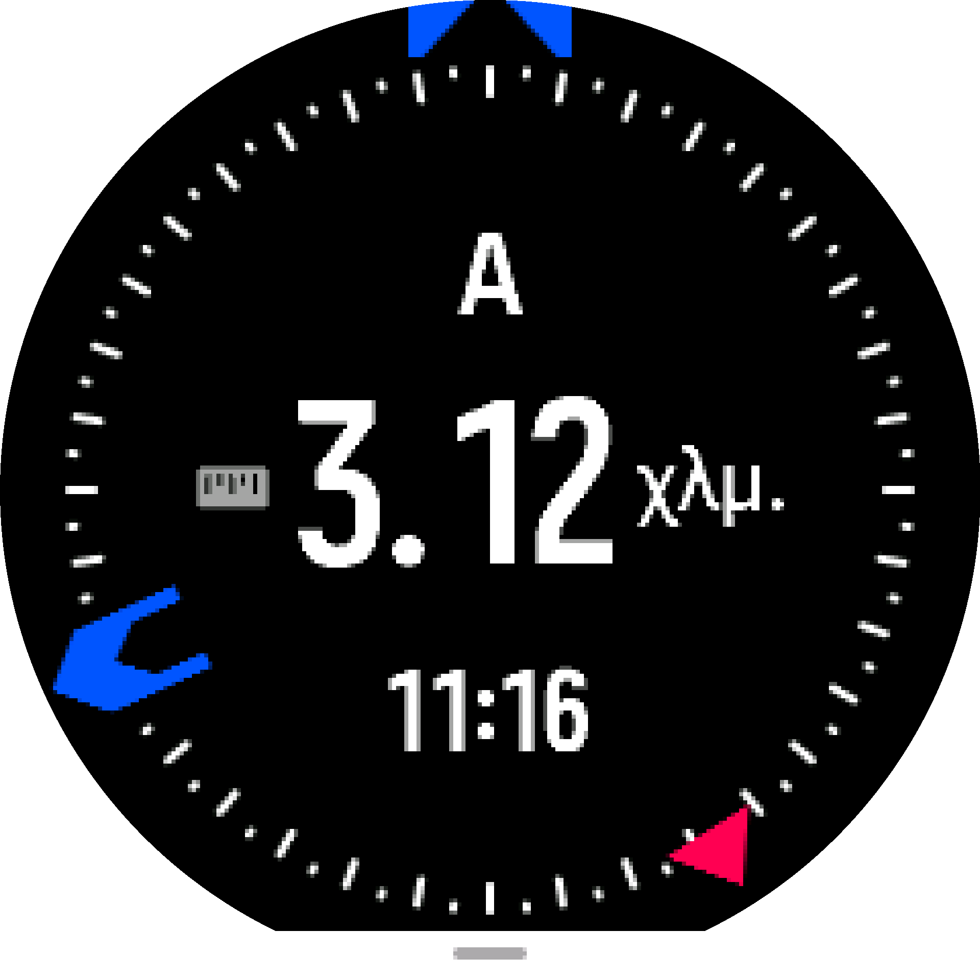

Η πλοήγηση με διόπτευση είναι μια δυνατότητα που μπορείτε να χρησιμοποιήσετε σε εξωτερικούς χώρους για να ακολουθήσετε τη διαδρομή προορισμού για μια τοποθεσία που βλέπετε ή έχετε βρει στον χάρτη. Μπορείτε να χρησιμοποιήσετε αυτήν τη δυνατότητα αυτόνομα ως πυξίδα ή μαζί με έντυπο χάρτη.
Εάν ορίσετε την απόσταση και το υψόμετρο του στόχου σας ενώ ορίζετε την κατεύθυνση, το ρολόι σας μπορεί να χρησιμοποιηθεί για την πλοήγηση στη συγκεκριμένη τοποθεσία-στόχο.

  4. Στρέψτε το μπλε βέλος στην οθόνη προς την τοποθεσία-στόχο και πατήστε το μεσαίο κουμπί.

  5. Στρέψτε το μπλε βέλος στην οθόνη προς την τοποθεσία-στόχο και πατήστε το μεσαίο κουμπί.
  6. Εάν δεν γνωρίζετε την απόσταση και το υψόμετρο για την τοποθεσία, επιλέξτε Όχι και ακολουθήστε το μπλε βέλος στην τοποθεσία.
  7. Εάν γνωρίζετε την απόσταση και το υψόμετρο για την τοποθεσία, επιλέξτε Ναί.
  8. Εισαγάγετε την απόσταση και το υψόμετρο για την τοποθεσία και ακολουθήστε το μπλε βέλος στην τοποθεσία. Στην οθόνη θα εμφανιστεί επίσης η απόσταση και το υψόμετρο που απομένουν στην τοποθεσία.
