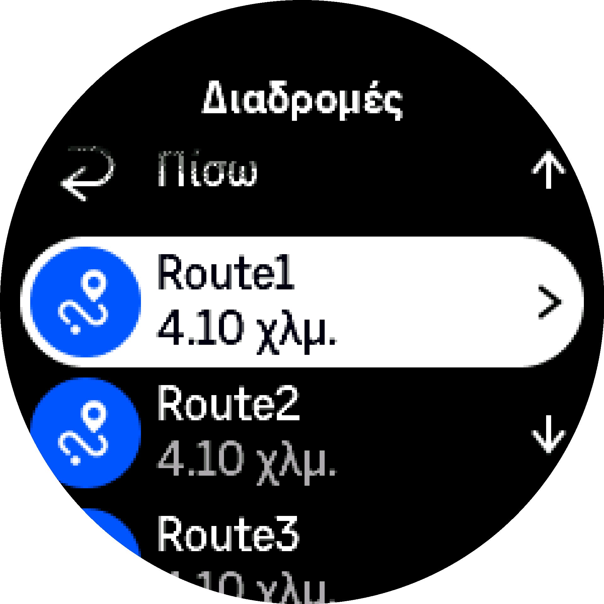

Skrolla till Rutter och tryck på kronan för att öppna din ruttlista.
Skrolla till rutten du vill använda och tryck på kronan.

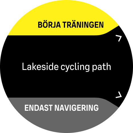

Välj Börja träningen om du vill använda rutten för träning eller välj Endast navigering om du bara vill navigera på rutten.
OBS:Om du bara navigerar på rutten kommer inget att sparas eller loggas i Suunto-appen.
Om du bara navigerar på rutten, tryck på den nedre knappen och välj Avsluta navigering för att sluta navigera. Om du navigerar under en träning, tryck på den nedre knappen och välj Spår för att sluta navigera utan att avsluta träningen.
