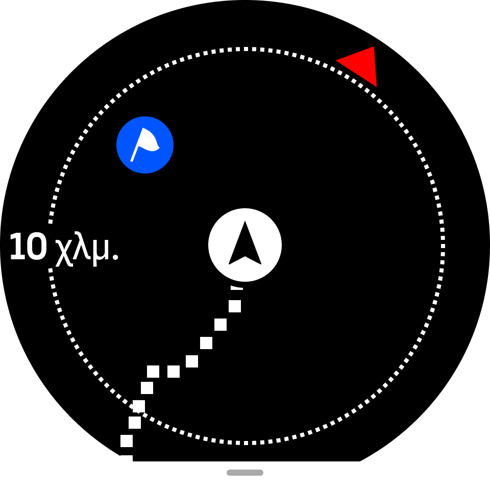

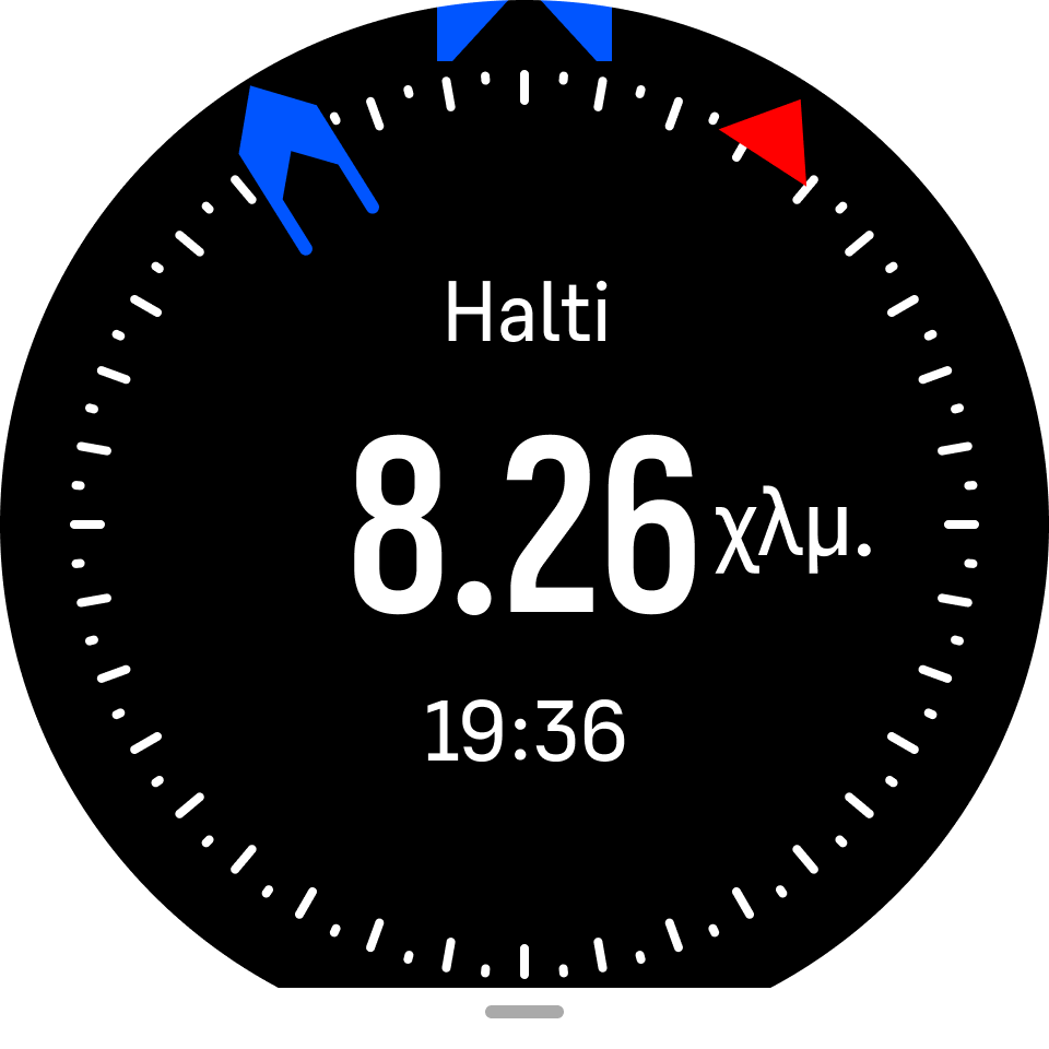

Η πλοήγηση σε POI έχει δύο προβολές:
  • Προβολή POI με ένδειξη κατεύθυνσης και απόστασης μέχρι το POI
    Λεπτομερής προβολή POI S9PP
  • προβολή χάρτη η οποία δείχνει την τρέχουσα θέση σας σε σχέση με το POI και την πορεία με την πλοήγηση ίχνους (την πορεία που έχετε ακολουθήσει)
    Προβολή χάρτη POI S9PP
Πατήστε το περιστρεφόμενο κουμπί για να μεταβείτε από τη μια προβολή στην άλλη.
ΣΗΜΕΙΩΣΗ:
Εάν είναι ενεργοποιημένοι οι χάρτες εκτός σύνδεσης, η προβολή χάρτη θα εμφανίζει έναν λεπτομερή χάρτη του περιβάλλοντός σας.
Στην προβολή χάρτη, άλλα POI που βρίσκονται κοντά εμφανίζονται γκρι. Στην προβολή χάρτη, μπορείτε να προσαρμόσετε το επίπεδο εστίασης γυρίζοντας το περιστρεφόμενο κουμπί.
Κατά την πλοήγηση, μπορείτε να πατήσετε το κάτω κουμπί για να ανοίξετε το μενού πλοήγησης. Το μενού σάς δίνει τη δυνατότητα γρήγορης πρόσβασης στις λεπτομέρειες του POI και σε ενέργειες, όπως στην αποθήκευση της τρέχουσας τοποθεσίας σας ή στην επιλογή κάποιου άλλου POI για πλοήγηση, καθώς και στον τερματισμό της πλοήγησης.
