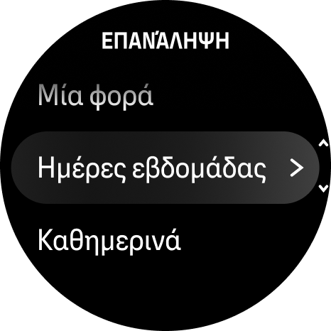

  4. Αρχικά επιλέξτε πόσο συχνά θέλετε να ακούγεται η αφύπνιση. Οι επιλογές είναι οι εξής:
    Μία φορά: η αφύπνιση ηχεί μία φορά στις επόμενες 24 ώρες, στην ώρα που έχει καθοριστεί
    Καθημερινά : η αφύπνιση ηχεί την ίδια ώρα από Δευτέρα έως Παρασκευή
    Καθημερινά: η αφύπνιση ηχεί την ίδια ώρα κάθε ημέρα της εβδομάδας
    ειδοποιήσεις Race βήμα2
  5. Ορίστε την ώρα και τα λεπτά και στη συνέχεια πραγματοποιήστε έξοδο από τις ρυθμίσεις.

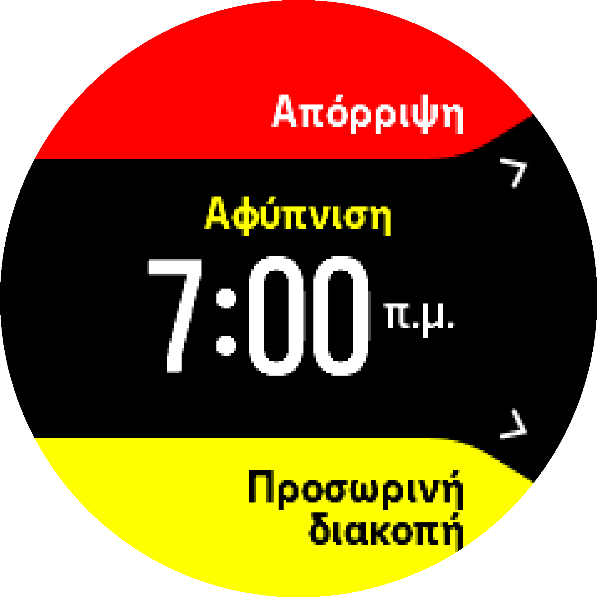

Μπορείτε όταν ηχεί η αφύπνιση να την απορρίψετε προκειμένου να τερματιστεί ή να επιλέξετε την επιλογή της προσωρινής διακοπής. Ο χρόνος της προσωρινής διακοπής είναι 10 λεπτά και μπορεί να επαναληφθεί έως και 10 φορές.
Απόρριψη αναβολή αφύπνισης S9PP
Εάν αφήσετε την αφύπνιση να συνεχίσει να ηχεί, θα τεθεί αυτόματα σε προσωρινή διακοπή ύστερα από 30 δευτερόλεπτα.
