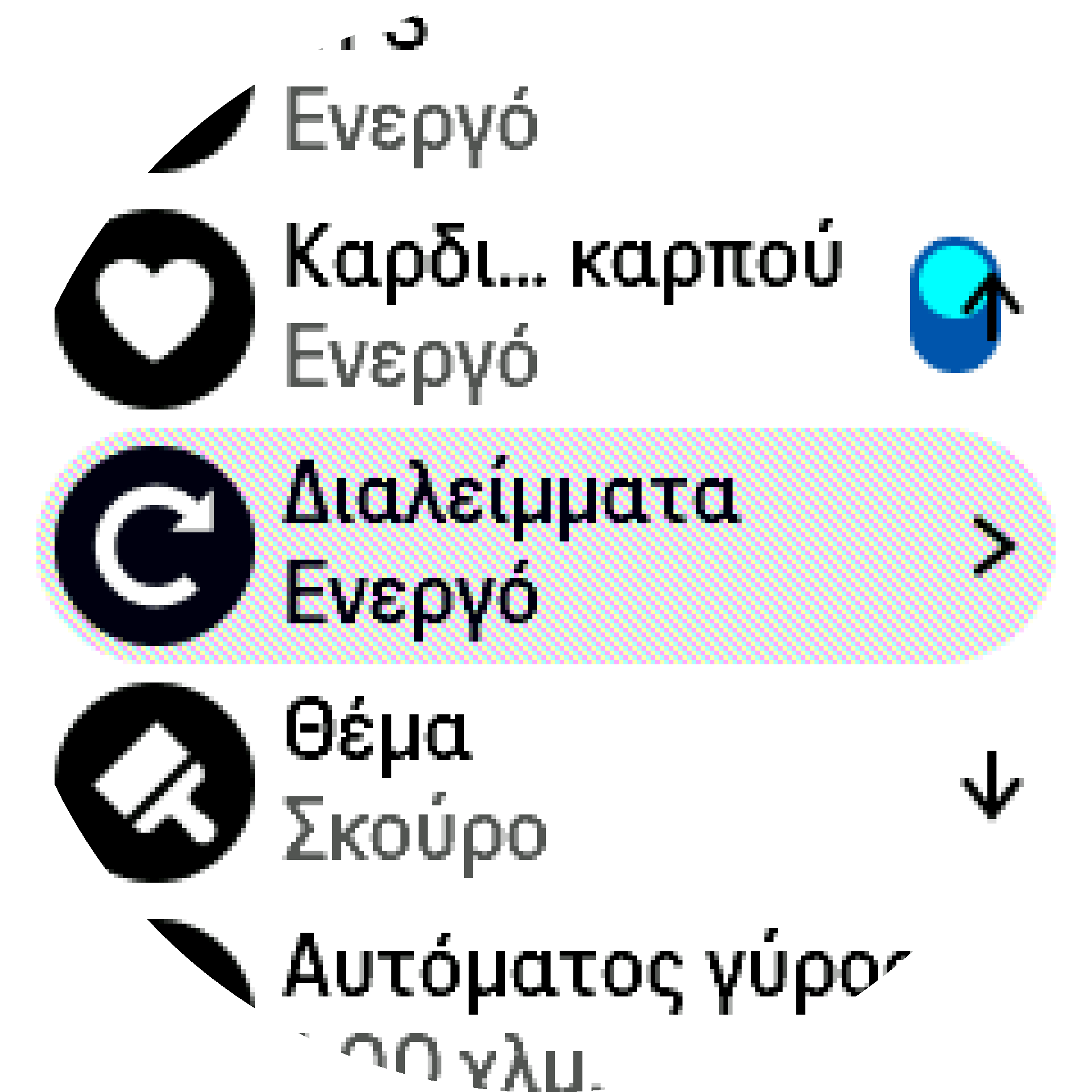

  1. Προτού ξεκινήσετε την καταγραφή μιας άσκησης σαρώστε προς τα πάνω ή πατήστε το κάτω κουμπί για κύλιση προς τα κάτω στην επιλογή Διαλείμματα και πατήστε τη ρύθμιση ή πατήστε το μεσαίο κουμπί.
    Ρυθμίσεις προπόνησης με διαστήματα S9PP
  2. Ενεργοποιήστε την επιλογή Διαλείμματα και προσαρμόστε τις ρυθμίσεις που περιγράφονται παραπάνω.

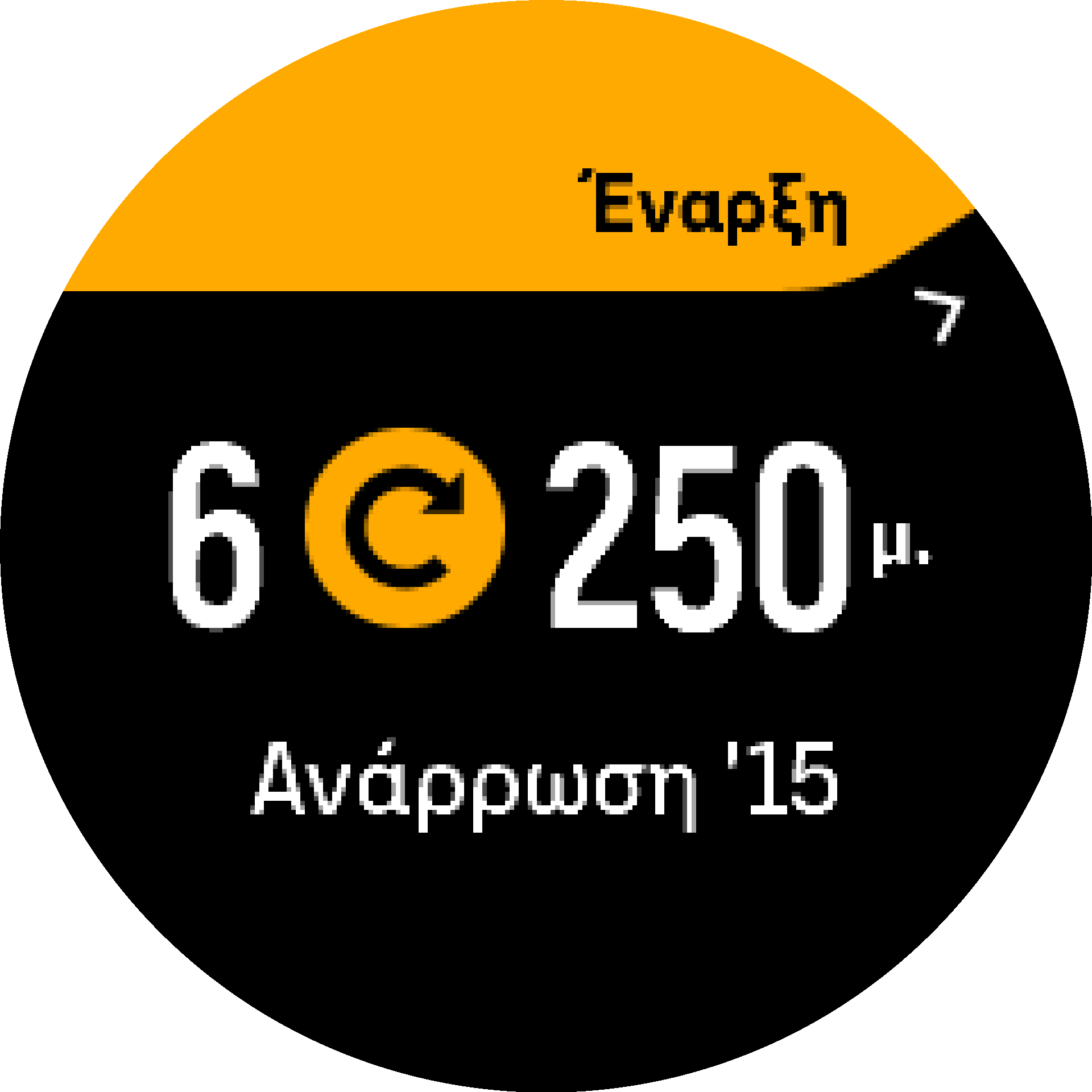

  4. Σαρώστε προς τα αριστερά ή πατήστε το μεσαίο κουμπί έως ότου να φτάσετε στην οθόνη διαλειμμάτων και πατήστε το επάνω κουμπί όταν είστε έτοιμοι να ξεκινήσετε την προπόνηση με διαστήματα.
    Εκκίνηση προπόνησης με διαστήματα S9PP
