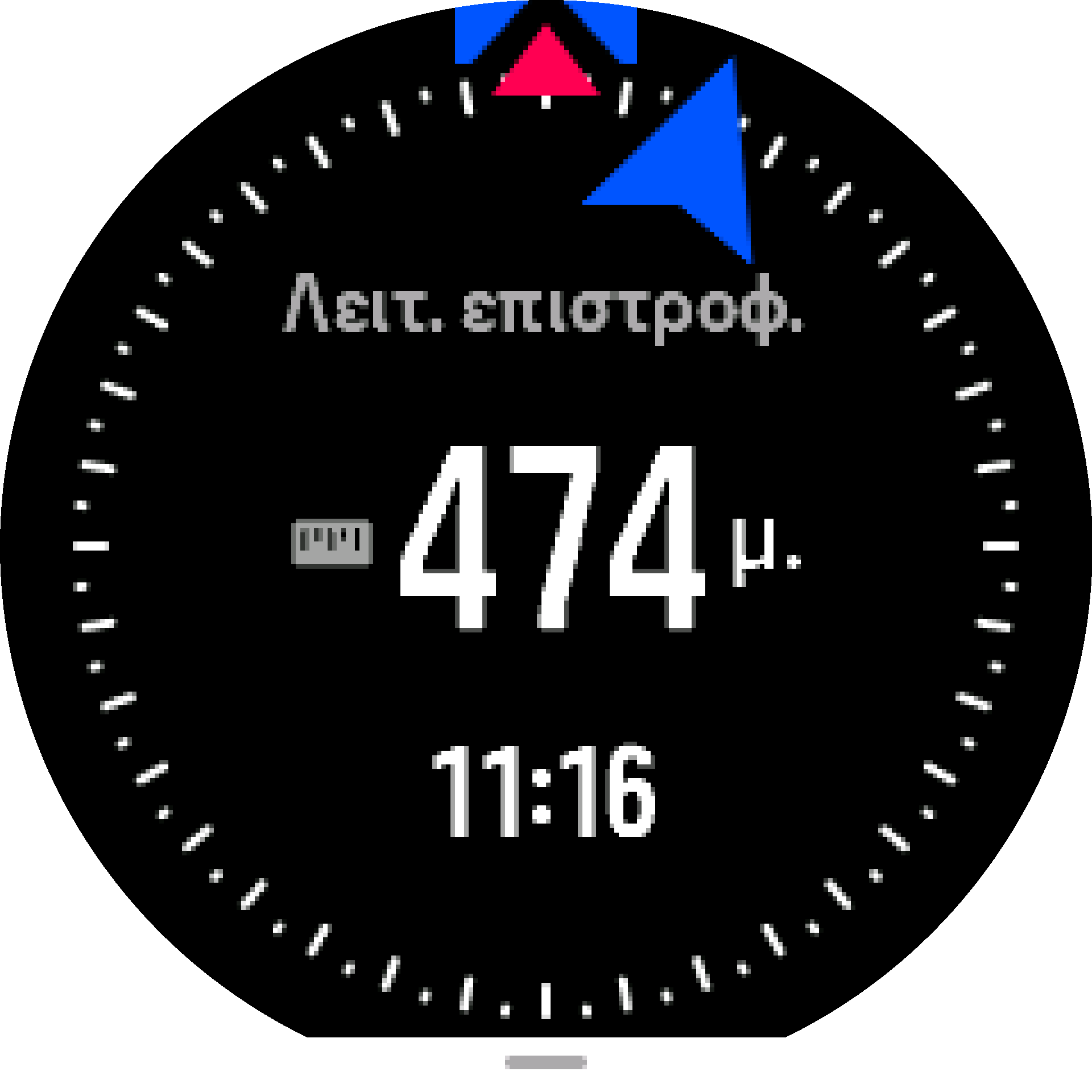

Λειτουργία επιστροφής
Εάν χρησιμοποιείτε GPS κατά την καταγραφή μιας δραστηριότητας, το Suunto Vertical αποθηκεύει αυτόματα το σημείο εκκίνησης της άσκησής σας. Το Λειτουργία Find back, Suunto Vertical μπορεί να σας καθοδηγήσει απευθείας πίσω στο σημείο εκκίνησής σας.
Για να ξεκινήσετε Λειτουργία Find back:
- Ξεκινήστε μια άσκηση με GPS.
- Πατήστε το μεσαίο κουμπί έως ότου φτάσετε στην οθόνη πλοήγησης.
- Πιέστε το κάτω κουμπί για να ανοίξετε το μενού συντομεύσεων.
- Κάντε κύλιση μέχρι την επιλογή Λειτουργία Find back και αγγίξτε στην οθόνη ή πατήστε το μεσαίο κουμπί για να επιλέξετε.
Οι οδηγίες πλοήγησης εμφανίζεται στην οθόνη πλοήγησης.

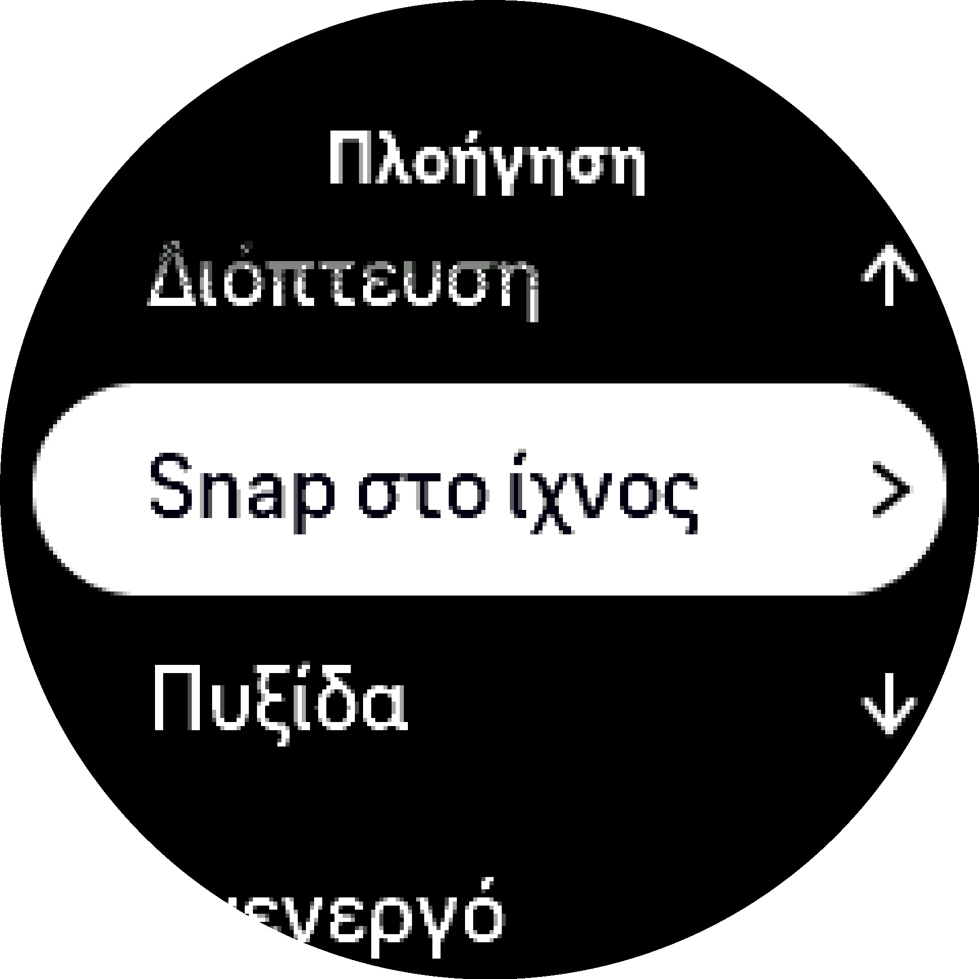

Παραμονή στη διαδρομή
Σε αστικά περιβάλλοντα, το GPS ενδέχεται να δυσκολεύεται να σας ακολουθήσει σωστά. Αν επιλέξετε μία από τις προκαθορισμένες διαδρομές και την ακολουθήσετε, το GPS του ρολογιού θα χρησιμοποιείται μόνο για να εντοπίσει τη θέση σας σε μια προκαθορισμένη διαδρομή και όχι για να δημιουργήσει μια διαδρομή από το τρέξιμο. Η καταγεγραμμένη διαδρομή θα είναι πανομοιότυπη με τη διαδρομή που χρησιμοποιήσατε για να τρέξετε.
Για να χρησιμοποιήσετε το Snap στο ίχνος κατά τη διάρκεια της άσκησης:
- Δημιουργήστε μια διαδρομή στην εφαρμογή Suunto και συγχρονίστε το ρολόι σας, αν δεν το έχετε κάνει ήδη.
- Επιλέξτε μια λειτουργία άθλησης που χρησιμοποιεί το GPS.
- Κάντε κύλιση προς τα κάτω και επιλέξτε Πλοήγηση.
- Επιλέξτε Snap στο ίχνος και πατήστε το μεσαίο κουμπί.
- Επιλέξτε τη διαδρομή που θέλετε να χρησιμοποιήσετε και πατήστε το μεσαίο κουμπί.
Ξεκινήστε την άσκησή σας κανονικά και ακολουθήστε την επιλεγμένη διαδρομή.
