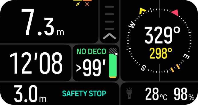

Het Suunto Nautic-apparaat heeft een kompas met gyroscopische ondersteuning waarmee je je ten opzichte van het magnetische noorden kunt oriënteren. Je kunt het schakelvenster aanpassen om het kompas weer te geven tijdens het duiken.
Wanneer het kompas zichtbaar is in het schakelvenster, kun je de koers instellen door kort op de terugknop te drukken. Zodra de koers is ingesteld, krijg je daarvan een melding en geeft de naald op de kompasboog de richting aan. Wanneer de koers is ingesteld, wordt deze op de kompasboog vergrendeld. De oranje sleuf aan de andere kant geeft de weg voor de terugweg aan (180 graden).

Je kunt de koers wissen door de terugknop opnieuw lang ingedrukt te houden.

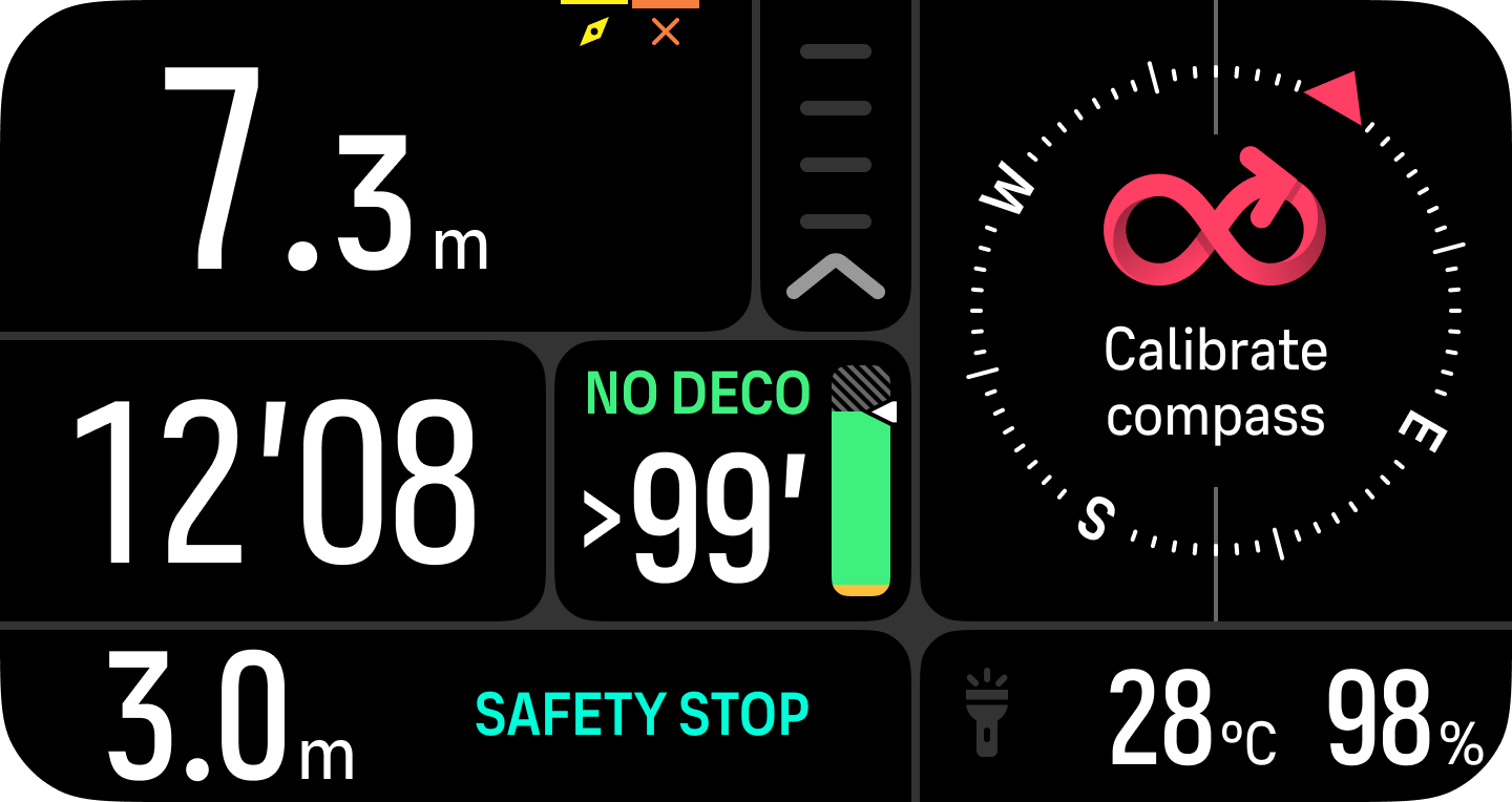

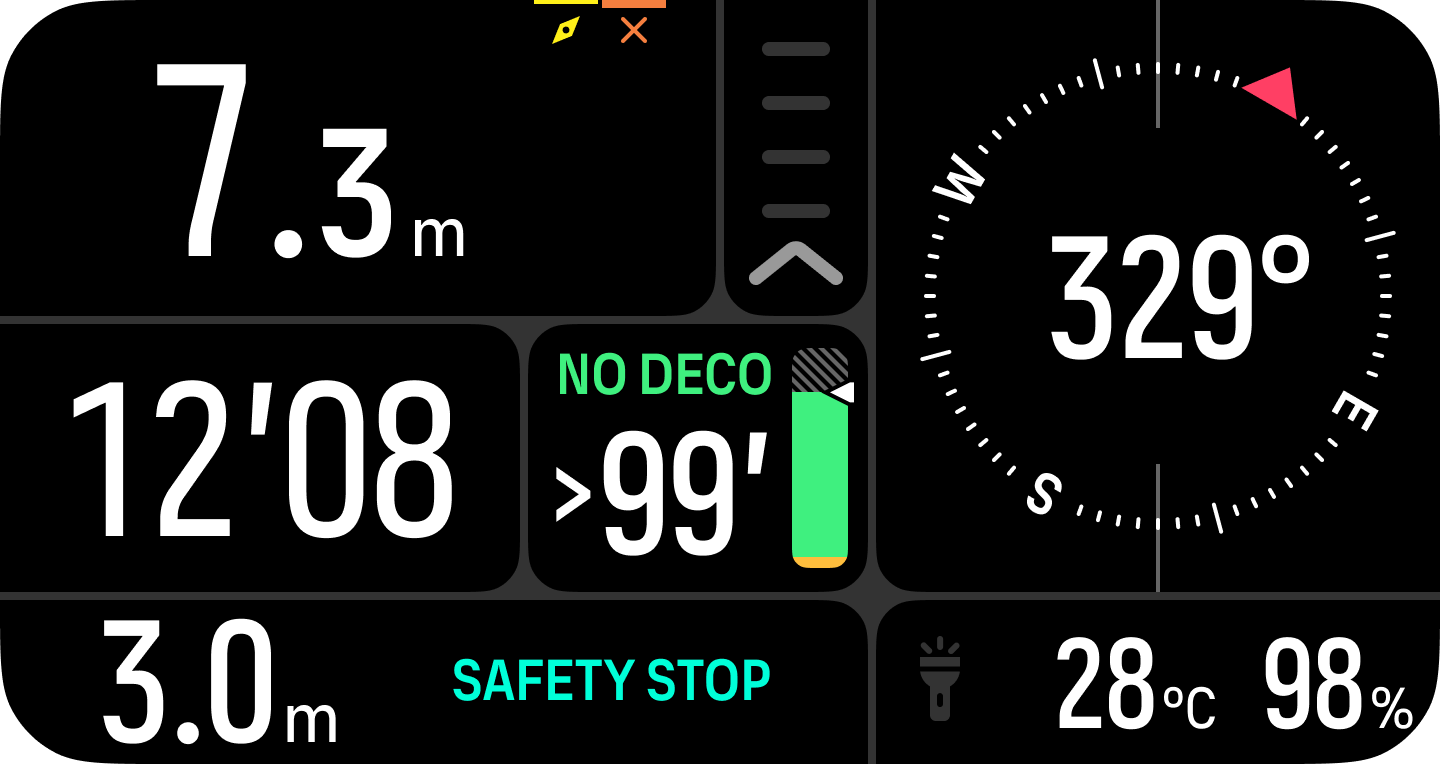

Het kompas kalibreert zichzelf tijdens gebruik, maar als kalibreren opnieuw nodig is, verschijnt er een prompt in het schakelvenster. Om het kompas te kalibreren draai en kantel je het apparaat in een acht.
compass3
OPMERKING:
Het kompas kalibreert zichzelf tijdens gebruik, maar als het apparaat wordt beïnvloed door sterke magnetische velden of harde stoten geeft het kompas mogelijk de verkeerde richting aan. Kalibreer het kompas opnieuw om dit probleem op te lossen.
