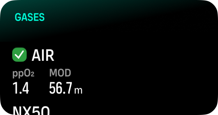

Tijdens een duik met de Meerdere gassen-modus, kun je met de Suunto Nautic wisselen tussen de ingeschakelde gasmengsels die in het menu Gassen staan. Er kunnen maximaal vijf gasmengsels in de gaslijst staan – ingeschakeld of uitgeschakeld.

Het decompressie-algoritme gaat ervan uit dat alle ingeschakelde gasmengsels tijdens de duik worden gebruikt en berekent decompressiestops, de decompressietijd en de tijd naar oppervlakte (TTS) op basis van de beschikbare gasmengsels. Let op dat je gasmengsels die je niet meeneemt, uitschakelt.

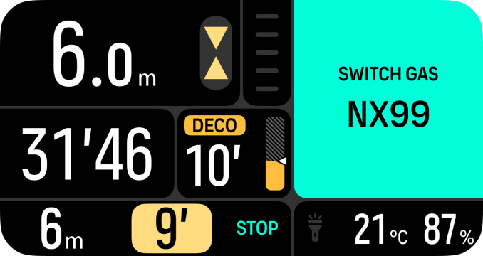

Tijdens de opstijging krijg je altijd een melding als er een beter gasmengsel beschikbaar is.

Tijdens de opstijging krijg je op 22 meter (72 ft) en 6 meter (20 ft) – de MOD (maximale duikdiepte) van het gas – een melding voor een gaswissel. Deze melding wordt getoond in het schakelvenster. Wanneer je op een knop drukt, wordt de gaslijst met bovenaan het aanbevolen gasmengsel getoond. Druk op de middelste knop om het nieuwe gasmengsel te bevestigen. Als je de aangegeven gaswissel niet wilt uitvoeren, kun je de melding van de gaswissel afwijzen. Het desbetreffende gas zal worden genegeerd tot de volgende mogelijke MOD van een ingeschakeld gasmengsel.
