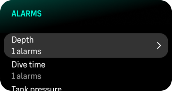

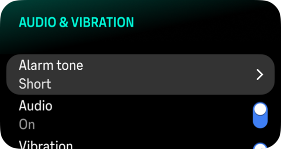

Bilang karagdagan sa mga kinakailangan na alarma, may mga karagdagang nako-configure na presyon ng tangke, lalim, oras ng pagsisid, NDL, oras ng gas, at mga alarma ng switch ng sidemount tank. Para sa bawat alarma, maaari mong i-customize ang tono ng audio sa maikli o mahaba o maaari mong i-off ang lahat ng tono. Bilang karagdagan sa opsyong audio, maaari mo ring piliing magkaroon ng vibration na alerto o kung mas gusto mong tahimik ang lahat ng mga tono, maaari ka lamang magkaroon ng vibration.

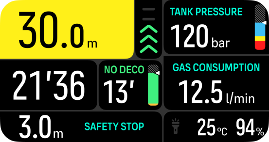

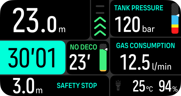

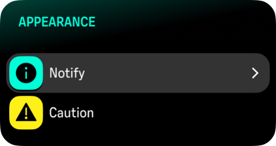

Bilang karagdagan sa mga naririnig at vibration na pagpipilian, maaari kang pumili sa pagitan ng dalawang magkaibang mga opsyon sa hitsura: Notify (cyan) o Caution (dilaw). Maaari mong tukuyin ang maximum na limang alarma para sa bawat nako-configure na alarma at sa sandaling lumitaw ang isang alarma, maaari mo itong i-clear sa pamamagitan ng pagpindot sa anumang button.
alarm notify1
alarm notify2
alarm notify3

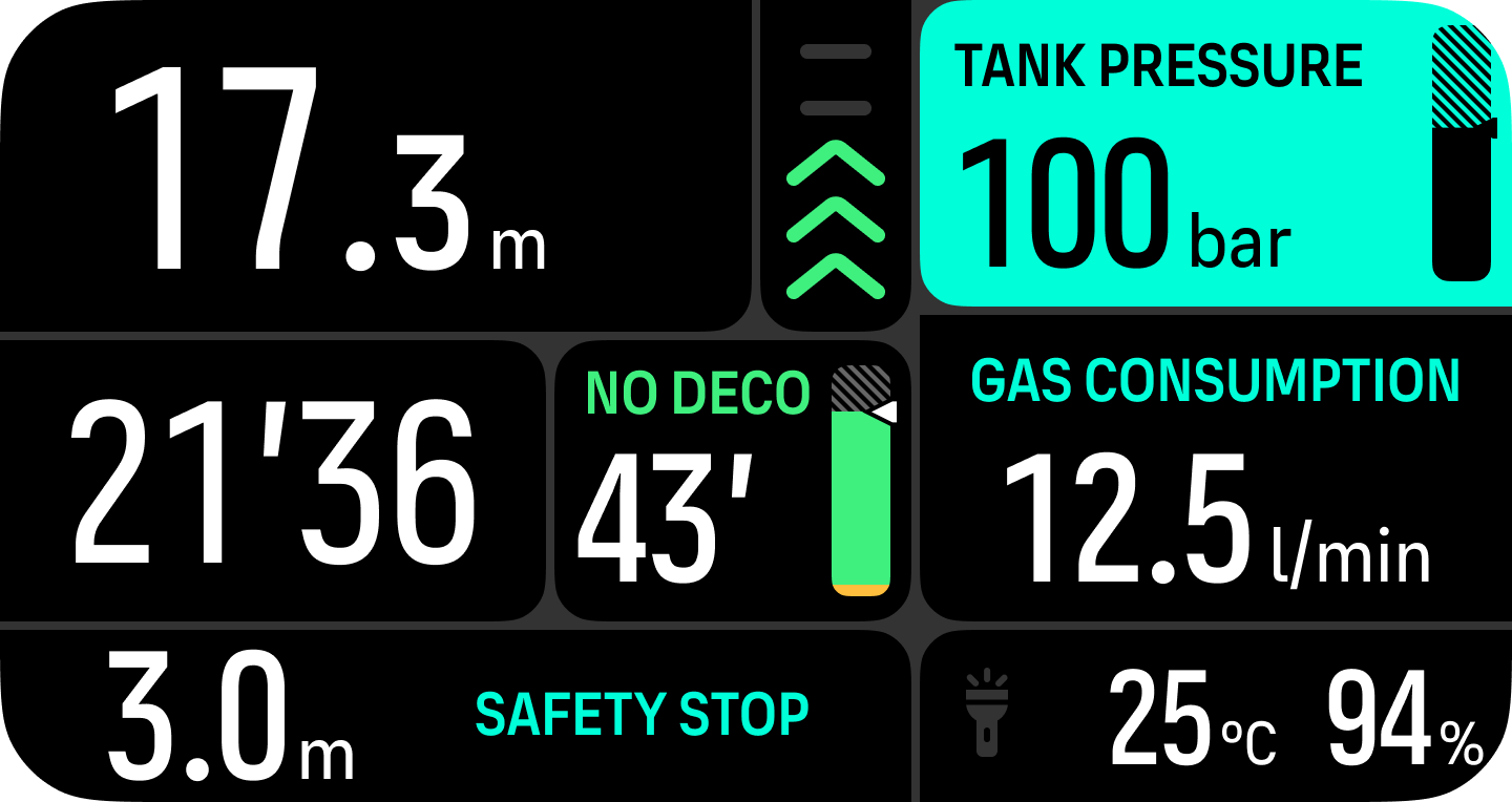

Maaari mong itakda ang alarma sa presyon ng tangke sa anumang halaga sa pagitan ng 51–360 bar (725–5221 psi). Mayroong mandatoryong 50 bar (725 psi) na alarma at hindi ito maaaring baguhin. Ang mga alarma sa presyon ng tangke ay kapaki-pakinabang para maipaalam sa iyo kapag umabot na sa iyong presyon ng pagliko.
alarm notify tank pressure

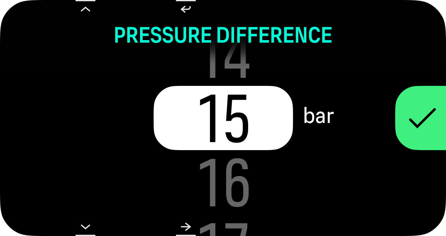

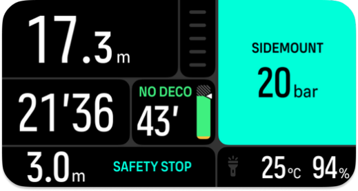

Kung mayroon kang 2 Tank POD na nakapares sa iisnag gas, maaari mong tukuyin ang pagkakaiba ng presyon para alertuhin ka ng device kung kailan magpapalit ng tangke. Maaari mong itakda ang limitasyon ng pagkakaiba ng presyon sa pagitan ng 5 at 70 bar (73-1015 psi). Kapag naabot na ng pagkakaiba ng presyon ang itinakdang limitasyon, makakatanggap ka ng alerto sa window ng switch.
alarm notify sidemountsm alarm picker
