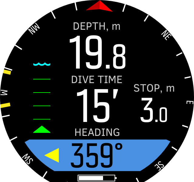

Depois de ter bloqueado o rumo, pode ver barras amarelas que indicam o ângulo onde bloqueou o rumo:
Quando o rumo está em 0°, não aparecem setas ao lado do valor, como se mostra acima. Quando o rumo está em 180°, aparecem duas setas amarelas ao lado do valor:
Uma seta amarela indica a direção em que tem de se voltar:
