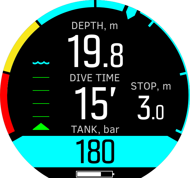

Na vista da pressão da garrafa pode ver os ecrãs abaixo.
Na janela de mudança, a pressão real da garrafa é apresentada, por predefinição, num campo azul. Esse valor também é indicado com uma seta azul no arco. A parte azul do arco indica o intervalo entre o valor que definiu para o alarme da pressão da garrafa e a pressão real da garrafa:

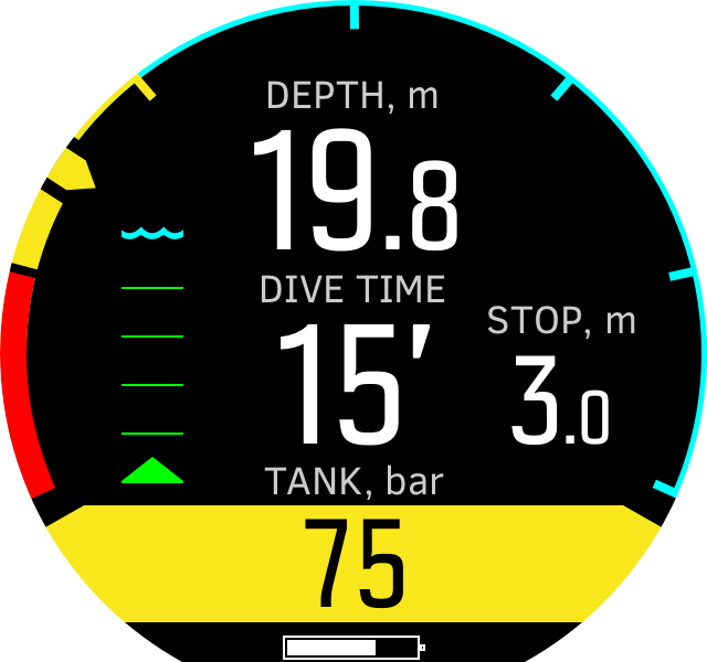

No exemplo a seguir o alarme de pressão da garrafa está definido para 100 bar. A pressão da garrafa é de 75 bar, como indicado na janela de mudança na parte inferior. Se o alarme de pressão da garrafa estiver ativado e o valor se encontrar entre o valor que definiu e os 50 bar, o valor da pressão da garrafa é indicado num campo amarelo na janela de mudança e o intervalo também aparece indicado a amarelo no arco:

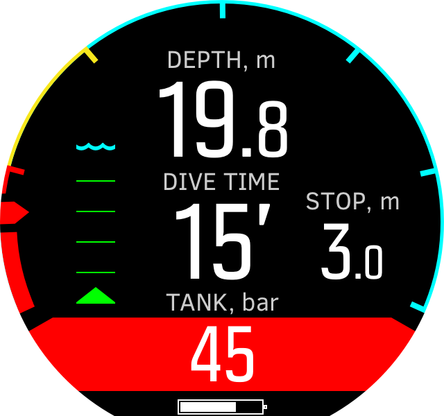

Se a pressão da garrafa descer a baixo dos 50 bar (ou seja, dentro da área vermelha do arco), o valor real da pressão da garrafa é apresentado num campo vermelho na janela de mudança e é ativado um alarme obrigatório:
