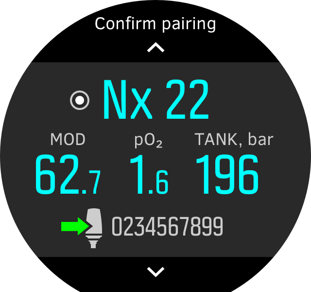

- Utilize o emparelhamento de proximidade: Aproxime o seu Suunto D5 do Tank POD. Certifique-se de que segue as instruções descritas na secção de alinhamento do Tank POD do Manual do utilizador do Tank POD.
- Após alguns segundos, é apresentado um menu no ecrã que mostra o número de série do Tank POD, o estado da bateria e a pressão da garrafa. Na lista, selecione o gás correto para emparelhar o dispositivo e prima o botão central para confirmar o emparelhamento.

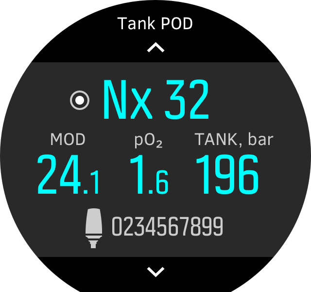

- No menu Gases selecione o gás com o qual quer emparelhar o seu Tank POD.
- Certifique-se de que o Tank POD foi ativado, verificando se a leitura da pressão da garrafa aparece no ecrã e se está dentro do intervalo. No menu, o Tank POD está identificado pelo número de série impresso no próprio Tank POD.
Nas vistas principais de mergulho, só é apresentada a pressão de uma garrafa e corresponde ao gás ativo. Se mudar de gás, a pressão da garrafa apresentada muda adequadamente.

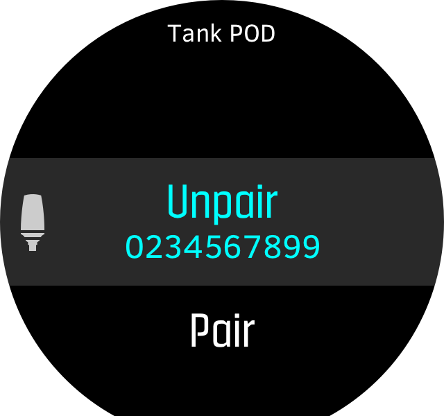

- Selecione Desemp.lhar:
- O Tank POD é removido da lista de gases selecionados:

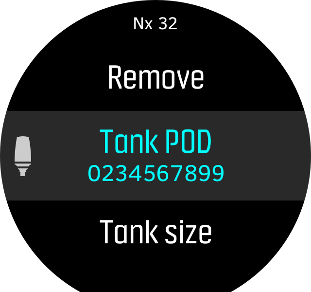

- Selecione o gás do qual quer remover o Tank POD no menu Gases:
- Selecione o Tank POD que quer remover (verifique o número de série):
