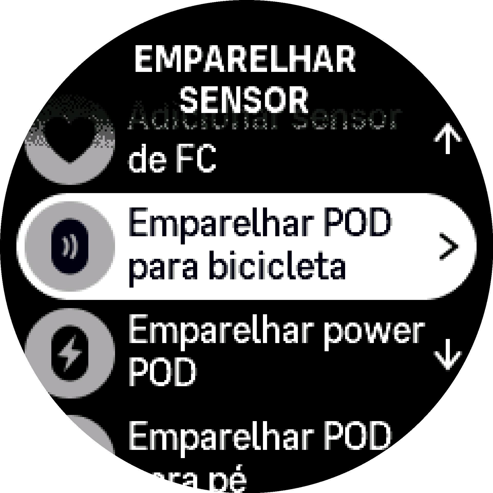

  2. Selecione Emparelhar sensor p/obter lista tipos sensores.
  3. Deslize para baixo para ver a lista completa e toque no tipo de sensor que deseja emparelhar.
Lista de sensores S9PP

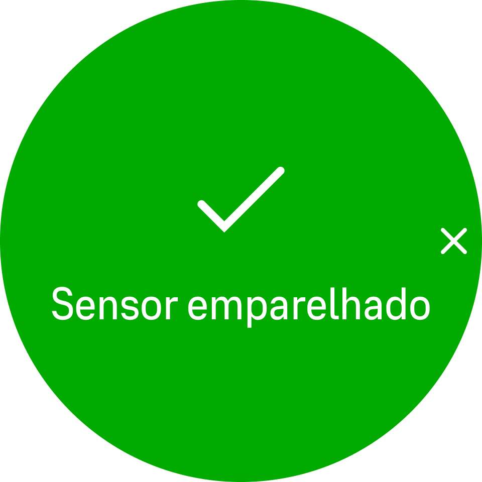

  1. Siga as instruções no dispositivo para terminar o emparelhamento (consulte o manual do sensor ou POD se necessário), premindo o botão central para avançar para o próximo passo.
Sensor emparelhado S9PP
Caso o POD solicite alguns dados, como o comprimento do pedal no caso de um POD para força, ser-lhe-á solicitada a introdução de um valor durante o processo de emparelhamento.
Logo que o POD ou sensor esteja emparelhado, o seu relógio procura-o logo que seja selecionado um modo desportivo que use esse tipo de sensor.
