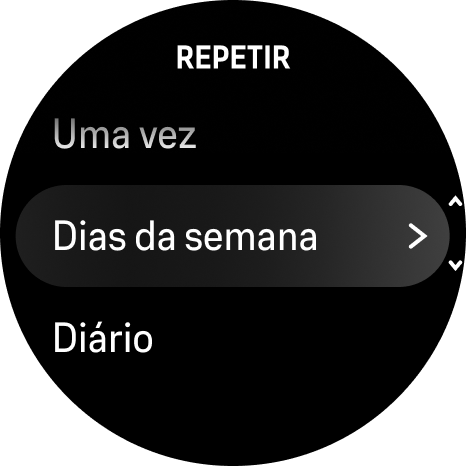

  4. Selecione a frequência com que deseja que o alarme toque. As opções são:
    Uma vez: alarme toca uma vez nas próximas 24 horas à hora marcada
    Diário: alarme toca à mesma hora todos os dias da semana
    Dias da semana: alarme toca à mesma hora de segunda a sexta-feira

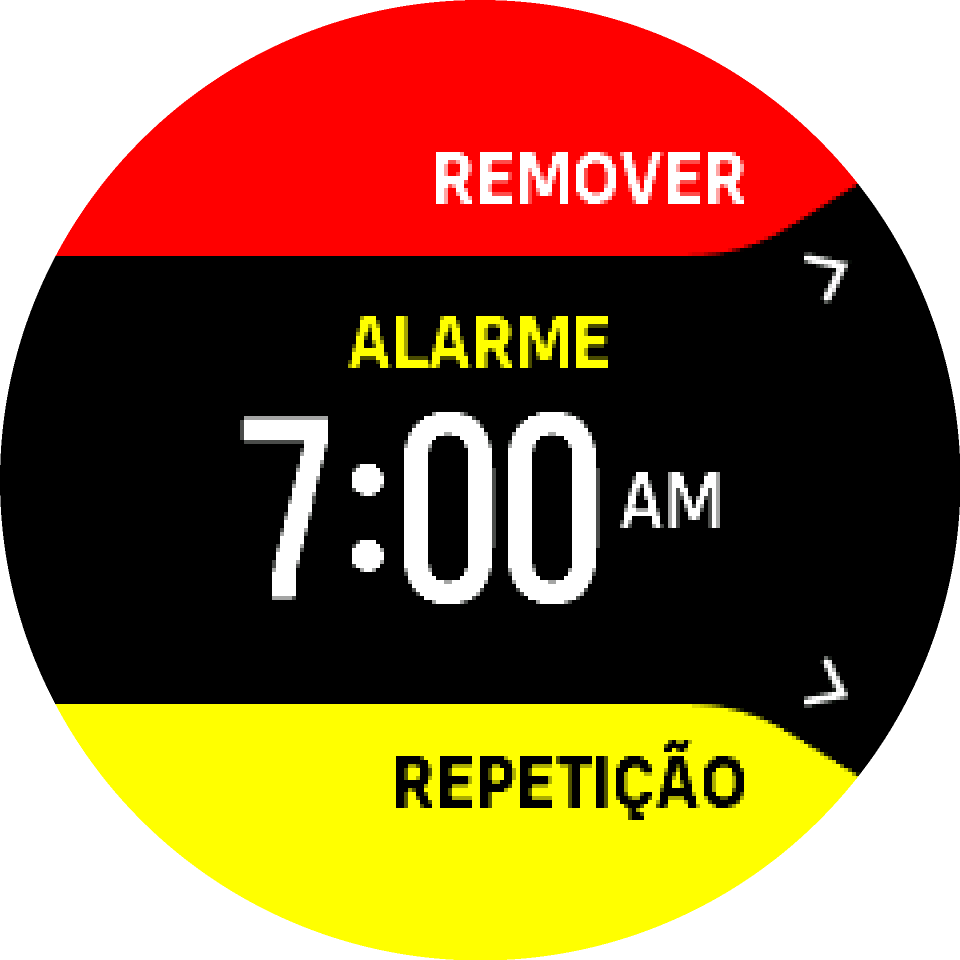

Quando o alarme toca, pode dispensá-lo para desligar o alarme, ou quando seleciona a opção de adiar. O tempo de adiamento é de 10 minutos e pode ser repetido até 10 vezes.
Ignorar suspender alarme S9PP
Caso deixe o alarme a tocar, este entra automaticamente em modo de suspensão após 30 segundos.
