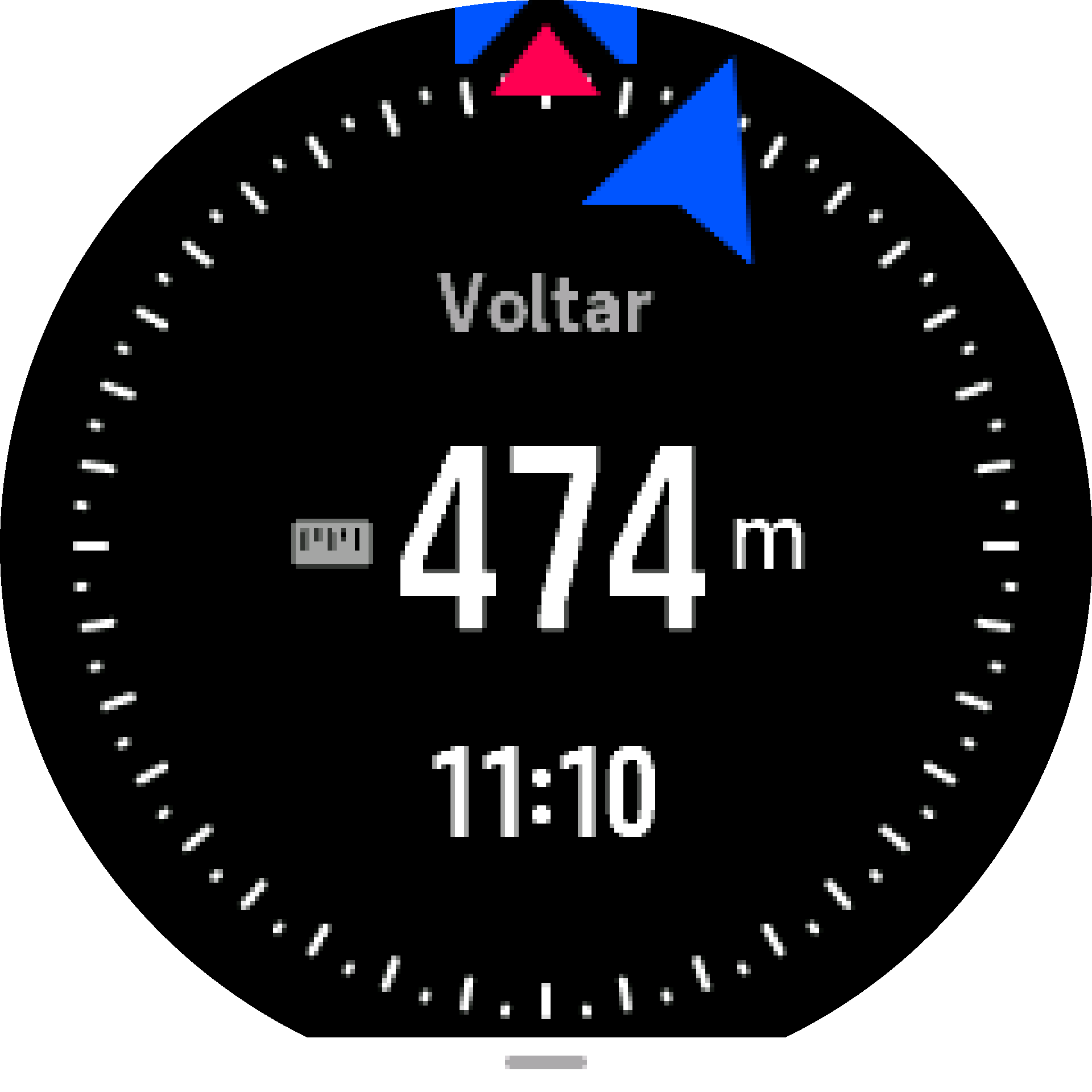

Se utilizar o GPS quando gravar uma atividade, o Suunto Race 2 guarda automaticamente o ponto onde iniciou o seu exercício. Com o Voltar, o Suunto Race 2 pode guiá-lo diretamente de volta ao seu ponto de partida.
Para começar Voltar:
  1. Inicie um exercício com GPS.
  2. Prima a coroa até alcançar o ecrã de navegação.
  3. Prima o botão inferior para abrir o menu de atalhos.
  4. Aceda a Voltar e toque no ecrã ou prima o botão central para selecionar.
As indicações de navegação são apresentadas no ecrã de navegação.
