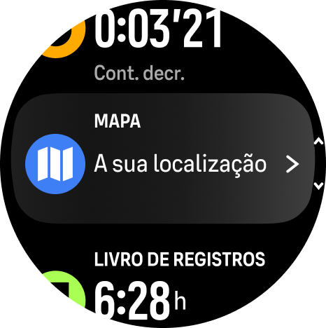

  1. No mostrador do relógio, deslize para cima ou rode a coroa e selecione Mapa.

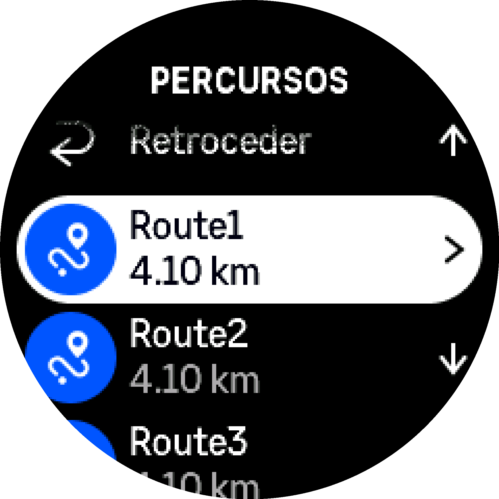

  3. Aceda a Percursos e prima a coroa para abrir a sua lista de percursos.
  4. Aceda ao percurso que deseja navegar e prima a coroa.
    Percursos lista S9PP

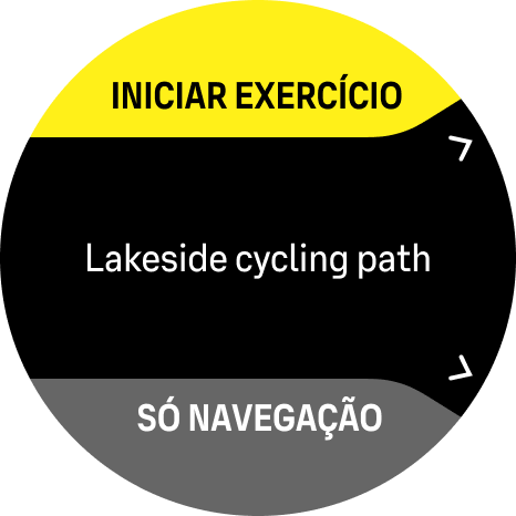

  5. Selecione o percurso premindo o botão superior.
  6. Selecione Iniciar exercício se pretender utilizar o percurso para treinar ou selecione Só navegação se só pretender navegar o percurso.
    Percursos Exercício Race
    NOTA:
    Se só navegar o percurso, nada será guardado ou registado na aplicação Suunto.
  7. Se navegar apenas no percurso, prima o botão inferior e selecione Terminar navegação para parar a navegação. Se navegar durante um exercício, prima o botão inferior e selecione Rasto para parar a navegação sem abandonar o exercício.
