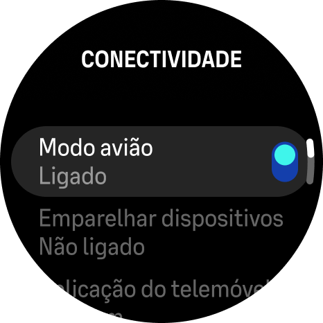

O Bluetooth também pode ser totalmente desligado ao ativar o modo avião, ver Modo avião.
Modo avião
Ative o modo avião sempre que for necessário desligar as transmissões sem fios. Pode ativar ou desativar o modo avião nas definições em Conectividade ou em Painel de controlo.
Para emparelhar algo com o seu dispositivo, necessita primeiro de sair do modo avião, caso esteja ligado.

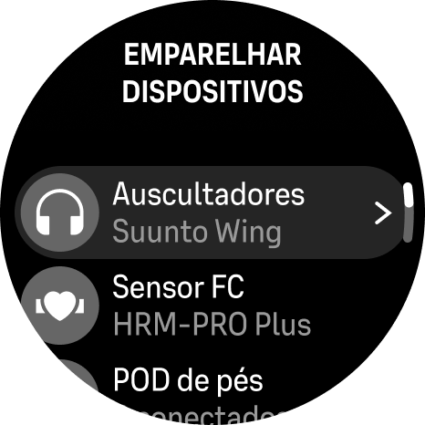

Para emparelhar auscultadores, um POD ou um sensor:
- Vá para as definições do relógio e selecione Conectividade.
- Selecione a opção Emparelhar dispositivos para ver a lista de tipos de dispositivos compatíveis.
Deslize para baixo para ver a lista completa e toque no tipo de dispositivo que deseja emparelhar.

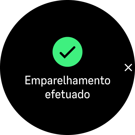

Siga as instruções no relógio para terminar o emparelhamento (consulte o manual dos auscultadores, sensor ou POD. se necessário), premindo o botão central para avançar para o próximo passo.
Se o POD tiver definições obrigatórias, ser-lhe-á solicitada a introdução de um valor durante o processo de emparelhamento.
Logo que o POD ou sensor esteja emparelhado, o seu relógio procura-o logo que seja selecionado um modo desportivo que use esse tipo de sensor.
Quando os auscultadores estiverem emparelhados, ligam-se automaticamente ao relógio quando liga os auscultadores (dentro do alcance da ligação Bluetooth).
