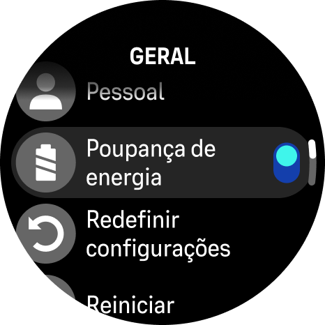

Poupança de energia
O seu relógio inclui a opção de poupar energia que desliga a vibração e reduz a luminosidade e a frequência da medição diária de FC para prolongar a duração da bateria no uso diário. Para opções de poupar energia ao gravar atividades, ver Gestão de energia da bateria.
Ligar/desligar poupar energia nas definições em Geral » Poupança de energia ou no Painel de controlo.
on off setting
NOTA:
Poupar energia é ativada automaticamente quando nível da bateria atinge 10%.
Reiniciar e desligar
Todos os relógios Suunto têm dois tipos de reinicialização para resolver problemas diferentes:
  • o primeiro, uma reinicialização parcial, também conhecida como reiniciar.
  • o segundo, uma reinicialização total, também conhecida como restauro de fábrica.
Reiniciar (reposição parcial):
Reiniciar o seu relógio pode ajudar nas seguintes situações:
  • o dispositivo não responde a nenhuma pressão num botão, toques ou deslizes (o ecrã tátil não funciona).
  • o ecrã está bloqueado ou em branco.
  • não há vibração, por exemplo, ao premir um botão..
  • as funcionalidades do relógio não estão a funcionar como esperado, por exemplo, o relógio não regista a sua frequência cardíaca (os LED óticos de frequência cardíaca não estão a piscar), a bússola não termina o processo de calibração, etc.
  • o contador de passos não conta nenhum dos seus passos diários (tenha em atenção que o registo dos passos pode ser mostrado com atraso na aplicação).
NOTA:
O reinício termina e guarda qualquer exercício ativo. Em condições normais, os dados do exercício não se perderão. Em ocasiões raras a reinicialização parcial pode provocar problemas de corrupção na memória.
Pode reiniciar o relógio através de Definições. Selecione Geral e percorra para baixo até Reiniciar. Confirme a sua escolha premindo o botão superior.
Se não conseguir aceder ao menu do relógio, mantenha premido o botão superior durante 10 segundos e solte-o para reiniciar o relógio.
