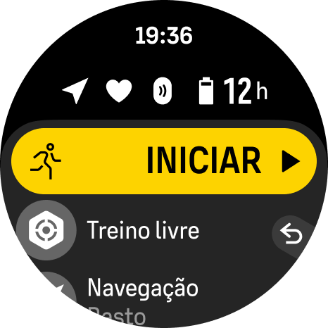

  5. Acima do indicador de início, é apresentado um conjunto de ícones, dependendo do que está a usar com o modo desportivo (por exemplo, cinto de frequência cardíaca e GPS ligado).
    • O ícone de seta (GPS ligado) pisca em cinzento enquanto procura e fica verde ao detetar um sinal.
    • O ícone de coração (frequência cardíaca) pisca em cinzento enquanto procura, passa a um coração colorido preso a um cinto quando deteta um sinal, se estiver a utilizar um sensor de frequência cardíaca, ou fica verde, sem estar preso a um cinto, se estiver a utilizar o sensor de frequência cardíaca ótico.
    • Se tiver um POD ou auscultadores emparelhados e ligados, o ícone fica visível.
    • A estimativa da bateria é visível, que indica durante quantas horas pode fazer exercício antes da bateria ficar sem carga.
    Se estiver a usar um sensor de frequência cardíaca e o ícone só mudar p/verde (significa que o sensor ótico de frequência cardíaca está ativo), verifique se o sensor de frequência cardíaca está emparelhado, ver Emparelhar dispositivos, e tente novamente.
    Recomendamos que aguarde que cada ícone fique verde antes de iniciar um exercício para obter dados mais precisos. Inicie a gravação selecionando Iniciar.
