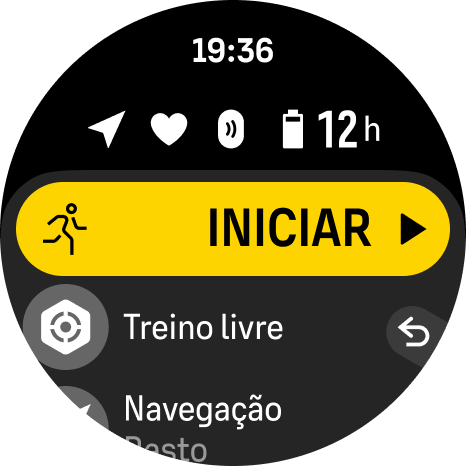

Antes de iniciar a gravação de um exercício (ver Gravar um exercício) vê uma estimativa do tempo de bateria restante no modo de bateria que está a usar.
pre ex

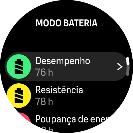

Há três modos de bateria predefinidos: Desempenho (predefinido), Resistência e Poupança de energia. Se alternar entre estes modos, altera a duração da bateria, mas também altera o desempenho do relógio.
No ecrã inicial, deslize para baixo e selecione Definições do exercício > Modo bateria para mudar os modos de bateria e ver como cada um deles afeta o desempenho do relógio.
battery mode
