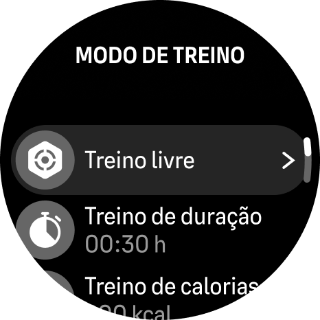

Se o modo desportivo selecionado tiver objetivos como opção, pode ajustá-los antes de iniciar a gravação. Percorra para baixo a partir do ecrã de início de exercício e selecione o modo de treino premindo a coroa. Por predefinição, está definido como Treino livre. No modo Treino livre, não tem de definir nenhum objetivo, mas pode ainda personalizar o modo de treino ajustando o objetivo de intensidade, definindo lembretes, etc.
training mode
Para fazer exercício com um objetivo geral:
  1. Antes de começar a gravar um exercício, deslize para cima ou rode a coroa e selecione a opção de modo de treino.
  2. Selecione Treino de duração, Treino de distância ou Treino de calorias.
  3. Percorra para baixo e defina o seu objetivo.
  4. Percorra novamente para baixo para ajustar as definições do modo de treino, como objetivo de intensidade e lembretes.
  5. Confirme a sua escolha premindo o botão superior.
  6. Percorra para cima e inicie o seu exercício.

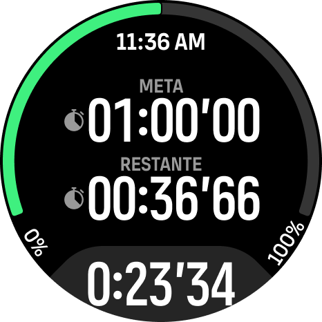

Se tiver objetivos gerais ativados, aparece um mostrador de evolução em todos os ecrãs de dados a indicar o seu progresso.
ex target
Também recebe uma notificação quando tiver atingido 50% do seu objetivo e quando tiver cumprido o objetivo selecionado.
