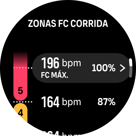

Zonas de FC máx.
Este é o tipo de zona predefinido. Recomendamos que utilize a definição de zona de frequência cardíaca máxima caso não saiba a frequência cardíaca de limiar de lactato e a frequência cardíaca em descanso.
  1. Aceda a Actividade e treino > Zonas de intensidade > Zonas FC > Tipos de zonas.
  2. Selecione a opção Zonas de FC máx. tocando na mesma ou premindo a coroa.
  3. Percorra para baixo e selecione a opção Zonas de FC predefinidas para todos os desportos, Zonas de FC de corrida ou Zonas FC ciclismo.
  4. Toque na FC máx. (valor mais alto, bpm) ou prima a coroa.
    max HR
  5. Selecione a sua nova FC máx. deslizando para cima ou para baixo ou rodando a coroa.
  6. Prima a coroa para confirmar o valor selecionado.
  7. No ecrã de contexto, confirme se pretende ou não atualizar todas as zonas de frequência cardíaca com base na frequência cardíaca máxima.

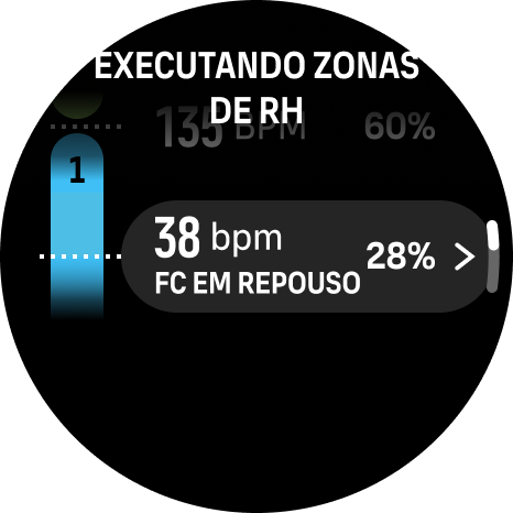

Zonas de reserva da FC
Recomendamos que utilize a definição Zonas de reserva da FC caso não saiba a frequência cardíaca de limiar de lactato e a frequência cardíaca em descanso. O seu valor FC de reserva é igual à frequência cardíaca máxima menos o valor de FC em repouso.
  2. Selecione a opção Zonas de reserva da FC tocando na mesma ou premindo a coroa.
  4. Selecione a FC máxima no topo da escala tocando na mesma ou premindo a coroa.
  5. Selecione a nova FC máx. deslizando para cima ou para baixo ou rodando a coroa.
  7. Selecione a FC em descanso no topo da escala tocando na mesma ou premindo a coroa.
    HR reserve
  8. Selecione a sua nova FC em descanso deslizando para cima ou para baixo ou rodando a coroa.
  9. Prima a coroa para confirmar o valor selecionado.
  10. No ecrã de contexto, confirme se pretende ou não atualizar todas as zonas de frequência cardíaca com base na frequência cardíaca de reserva.

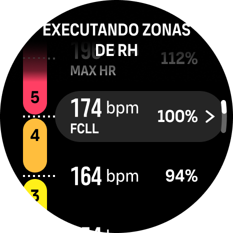

Zonas de FC do limiar de lactato
Recomendamos que utilize a definição Zonas de FC do limiar de lactato caso saiba a frequência cardíaca de limiar de lactato.
  2. Selecione a opção Zonas de FC do limiar de lactato tocando na mesma ou premindo a coroa.
  4. Toque no valor de frequência cardíaca de limiar de lactato (FCLL) ou prima a coroa.
    LTHR
  5. Selecione a sua nova FC de limiar de lactato deslizando para cima ou para baixo ou rodando a coroa.
  7. No ecrã de contexto, confirme se pretende ou não atualizar todas as zonas de frequência cardíaca com base na frequência cardíaca de limiar de lactato.

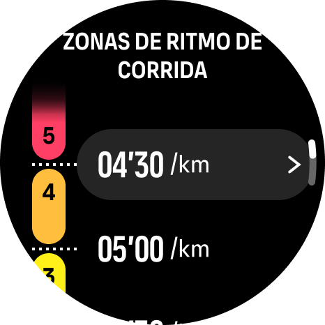

Zonas de ritmo
As zonas de ritmo funcionam como zonas de FC, só que a intensidade do seu treino baseia-se no ritmo e não na frequência cardíaca. As zonas de ritmo são apresentadas em unidades métricas ou imperiais dependendo das definições.
Suunto Run tem cinco zonas de ritmo predefinidas que pode utilizar ou definir as suas.
As zonas de ritmo estão disponíveis para corrida.
Definir zonas de ritmo
Defina as zonas de ritmo especificas para a sua atividade nas definições Actividade e treino > Zonas de intensidade > Zonas de ritmo de corrida .
  1. Deslize ou rode a coroa e selecione zonas de ritmo.
  2. Deslize para cima/para baixo ou a coroa e prima a coroa quando a zona de ritmo que quer alterar estiver realçada.
    pace zone
  3. Selecione a sua nova zona de ritmo deslizando para cima/para baixo ou rodando a coroa.
  4. Prima a coroa para selecionar o novo valor da zona de ritmo.
  5. Deslize para a direita ou prima o botão inferior para sair da vista de zonas de ritmo.

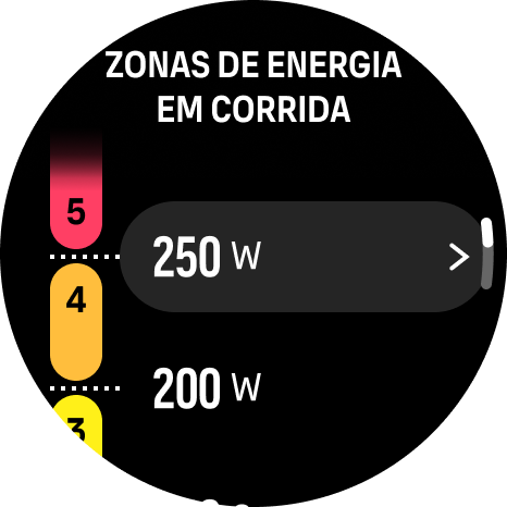

Definir zonas de energia específicas por atividade
Selecione zonas de energia específicas por atividade nas definições Actividade e treino > Zonas de intensidade > Zonas energia corrida ou Zonas de potência ciclismo.
  1. Toque na atividade (corrida ou ciclismo) que quer editar ou prima a coroa quando a atividade estiver realçada.
  2. Deslize para cima ou rode a coroa e selecione as zonas de energia.
    power zone
  3. Deslize para cima/para baixo ou rode a coroa e selecione a zona de força que pretende editar.
  4. Selecione a sua nova zona de energia deslizando para cima/baixo ou rodando a coroa.
  5. Prima a coroa para selecionar o novo valor de energia.
  6. Deslize para a direita ou prima o botão inferior para sair da vista de zonas de força.

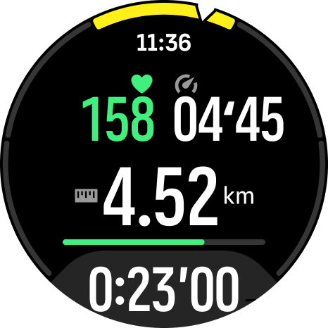

Quando gravar um exercício (ver Gravar um exercício), e tiver selecionado FC, ritmo ou energia como objetivo de intensidade, aparece um mostrador de zonas dividido em cinco secções. Estas cinco secções aparecem à volta do limite exterior do ecrã do modo desportivo. O mostrador indica a zona de que escolheu como objetivo de intensidade, iluminando a secção correspondente. A pequena seta no mostrador indica o ponto onde está no intervalo da zona.
intensity gauge

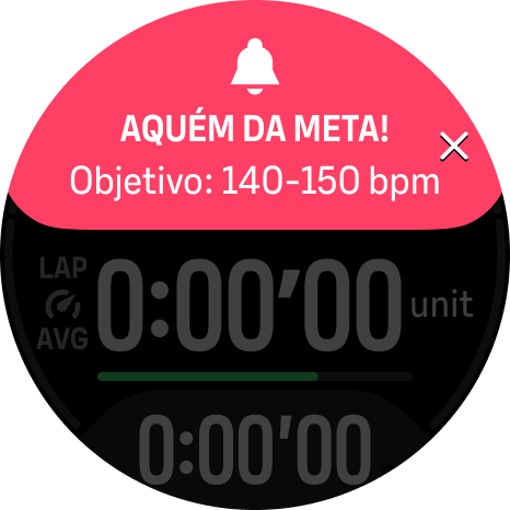

O seu relógio avisa-o quando atinge a sua zona alvo selecionada. Durante o exercício o dispositivo pede-lhe que acelere ou abrande, se a sua FC, ritmo ou energia estiver fora da zona alvo selecionada.
