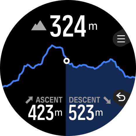

Se estiver a navegar num percurso que tenha informação de altitude, também pode navegar com base na subida/descida, utilizando o ecrã do perfil de altitude. Durante a utilização da navegação, rode a coroa para mudar para o ecrã do perfil de altitude.
O ecrã do perfil de altitude mostra as seguintes informações:
  • cima: a sua altitude atual
  • centro: perfil de altitude que mostra a sua posição atual
  • inferior: subidas e descidas realizadas
altitude nav dilu
Se estiver a afastar-se demasiado do percurso enquanto utiliza a navegação com altitude, o seu relógio mostra-lhe uma mensagem Fora perc. no ecrã do perfil de altitude. Se vir esta mensagem, aceda ao ecrã de navegação do percurso para voltar ao percurso antes de continuar a navegar com altitude.
