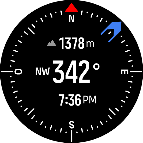

A navegação do rumo é uma função que pode utilizar no exterior para percorrer o caminho pretendido para um local identificado ou que encontrou no mapa. Pode utilizar esta função de forma autónoma como uma bússola ou em conjunto com um mapa em papel.
bearing dilu
Utilizar a navegação do rumo sem exercício:
  1. Percorra até Navegação deslizando para cima ou rodando a coroa no mostrador do relógio.
  2. Prima o botão inferior para abrir as opções de navegação.
  3. Selecione Objetivo da navegação.
  4. Se necessário, calibre a bússola, seguindo as instruções apresentadas no ecrã.
  5. Aponte a seta azul no ecrã para a sua localização-alvo e prima o botão central.
  6. Siga a seta azul até ao local.
  7. Prima o botão inferior e selecione Terminar a navegação para terminar a navegação.
