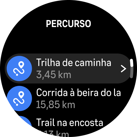

  4. Percorra até Percursos e prima a coroa para abrir a sua lista de percursos.
  5. Aceda ao percurso que deseja navegar e prima a coroa.

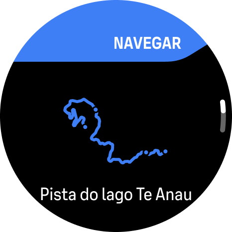

  6. Percorra para baixo para obter os detalhes da rota.
  7. Inicie a navegação premindo o botão superior.
    start navigation

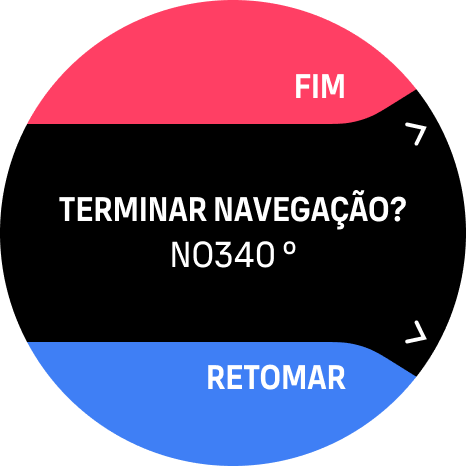

  8. Se pretender parar a navegação, prima o botão superior para abrir as opções de navegação e selecione a opção Terminar a navegação. Confirme o fim da navegação premindo o botão superior.
    end navigation

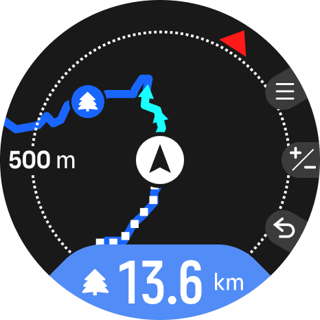

Enquanto estiver no ecrã de navegação do percurso, tem as seguintes opções:
  • rode a coroa para aceder à vista de altitude
  • prima a coroa para aceder à vista de mapa, onde pode aumentar e diminuir o zoom rodando a coroa
  • Prima o botão superior para abrir as opções de navegação (por exemplo, verifique os detalhes da rota, selecione outra rota para navegar, guarde PDIs e ative e desative a vista de percurso e apresentação de PDI)
Orientação na navegação
À medida que navega num percurso, o seu relógio ajuda-o a manter-se no caminho certo, fornecendo-lhe dados adicionais no campo de orientação de navegação na parte inferior do ecrã e enviando-lhe notificações à medida que progride no percurso.
Por exemplo, caso se desvie mais do que 100 m (330 ft) do percurso, o relógio notifica-o de que não está no percurso correto, e também o informa quando regressa ao percurso certo.
O campo de orientação mostra a distância até ao próximo ponto de passagem (se não existirem pontos de passagem no seu percurso, é mostrada a distância até ao destino). Quando atinge um ponto de passagem ou um PDI no percurso, recebe um pop-up informativo que mostra a distância estimada até ao próximo ponto de passagem ou PDI.
