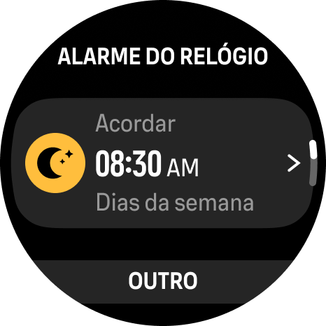

O seu relógio tem um alarme que pode tocar uma vez ou repetir em dias específicos. Pode encontrá-lo no menu Todas as aplicações e adicioná-lo à lista dos widgets selecionados.
Se tiver um plano de suspensão guardado no menu Sono, pode definir rapidamente um alarme para despertar em Acordar em Alarme do relógio. Neste menu, pode ligar ou desligar o alarme, editar a frequência com que pretende que soe e modificar o plano de sono.
Pode definir alarmes adicionais para além do alarme de despertar do seu plano de sono:

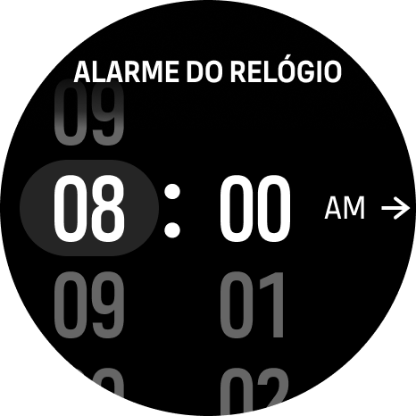

  4. Defina a hora e os minutos.
    set alarm clock

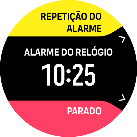

Quando o alarme toca, pode dispensá-lo para desligar o alarme, ou quando seleciona a opção de adiar. O tempo de adiamento é de 10 minutos e pode ser repetido até 10 vezes.
alarm options
Caso deixe o alarme a tocar, este desliga-se após um minuto.
