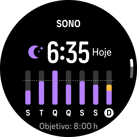

Tendências de sono
Pode acompanhar a sua tendência geral de sono com o widget de sono. A primeira vista no widget de sono apresenta o seu último sono e um gráfico dos últimos sete dias.
sleep trend
Se deslocar para baixo no widget Sono, pode ver um resumo do seu sono na noite anterior. O resumo inclui, por exemplo, a duração total do seu sono, bem como o tempo estimado de tempo que esteve acordado (em movimento) e o tempo que esteve em sono profundo (nenhum movimento).

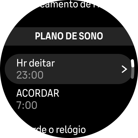

Plano de sono
Percorra para baixo para configurar o seu plano de sono. Defina a hora a que pretende ir para a cama e acordar.
sleep
Ative a opção Alarme para acordar se pretender que o relógio o acorde através de vibração e reproduza um som de alarme.
Pode usar a definição automática Não Perturbar para ligar automaticamente o modo Não Perturbar enquanto está a dormir.
