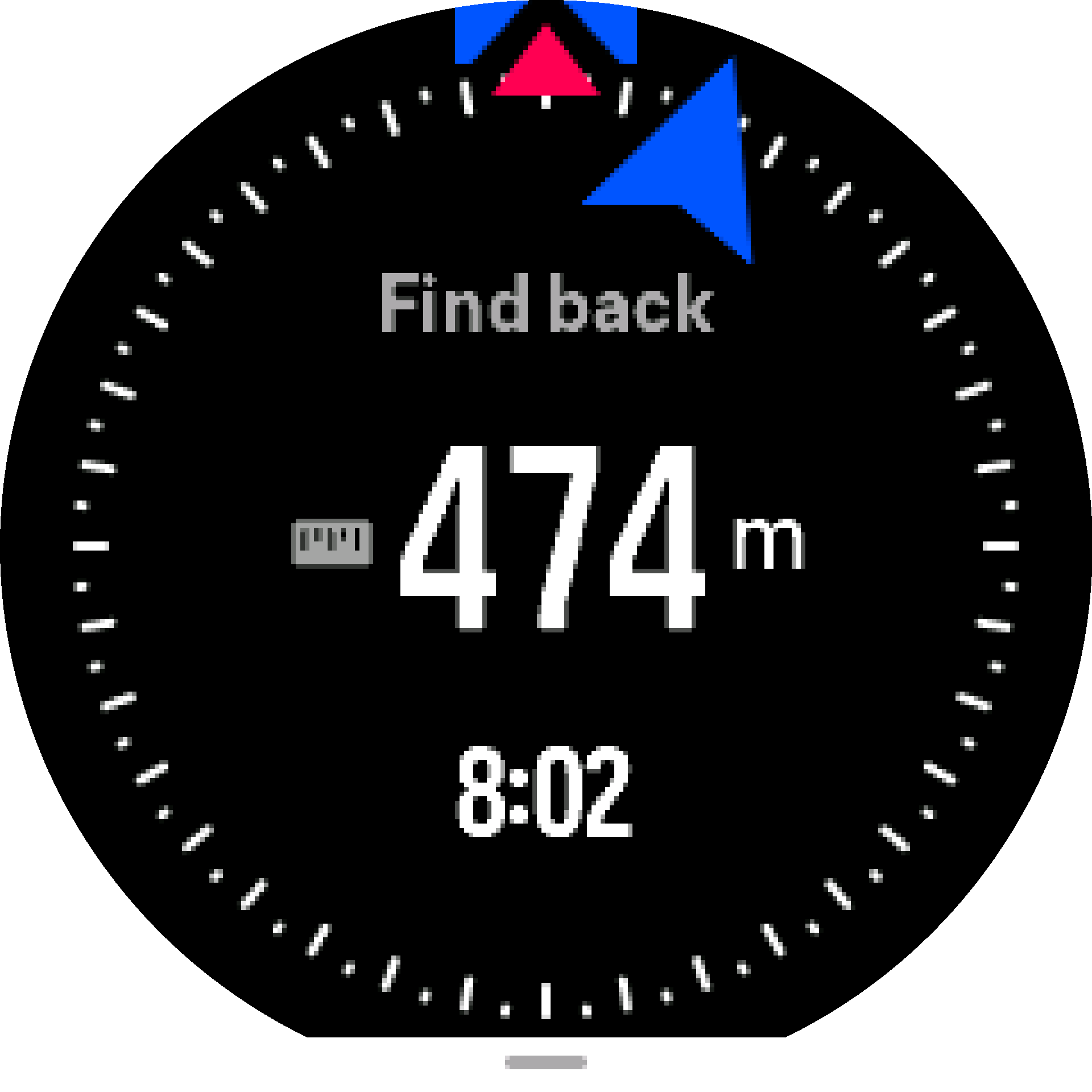

Vyhľadanie cesty späť
Ak pri nahrávaní aktivity používate systém GPS, hodinky Suunto Race automaticky uložia začiatočný bod vášho cvičenia. Pomocou funkcie Find back vás hodinky Suunto Race môžu viesť naspäť priamo do miesta štartu.
Spustenie funkcie Find back:
- Začnite cvičenie s GPS.
- Stláčajte korunu, kým neuvidíte displej navigácie.
- Stlačením dolného tlačidla otvorte ponuku skratiek.
- Prejdite na položku Find back a klepnutím na obrazovku alebo stlačením stredného tlačidla ju vyberte.
Pokyny pre navigáciu sú zobrazené na displeji navigácie.

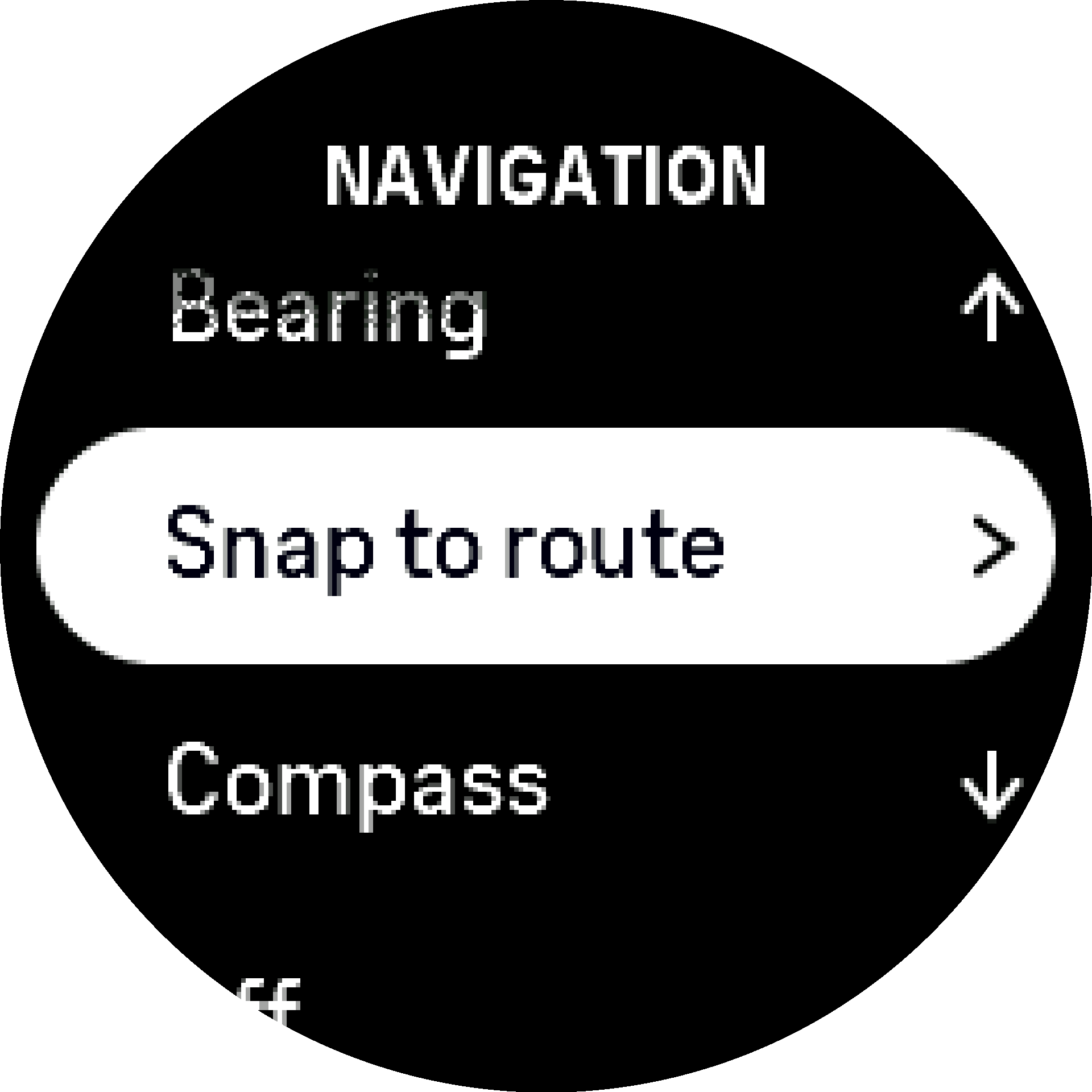

Prichytenie k trase
V mestských prostrediach môže mať systém GPS problémy so správnym sledovaním vášho pohybu. Ak si vyberiete niektorú z vopred definovaných trás a idete po tejto trase, GPS systém hodiniek sa používa výlučne na určovanie vašej polohy na vopred definovanej trase, nie vytváranie trasy na základe behu. Zaznamenaná trasa bude rovnaká ako trasa, ktorú ste použili na beh.
Používanie funkcie Snap to route počas cvičenia:
- Vytvorte si trasu alebo bod POI v aplikácii Suunto a synchronizujte hodinky, ak ste tak ešte neurobili.
- Vyberte športový režim, ktorý používa GPS.
- Prejdite nadol a vyberte položku Navigation.
- Vyberte možnosť Snap to route a stlačte stredné tlačidlo.
- Vyberte trasu alebo bod POI, ku ktorému sa chcete nechať navigovať, a stlačte stredné tlačidlo.
Začnite cvičenie ako normálne a choďte po zvolenej trase.
