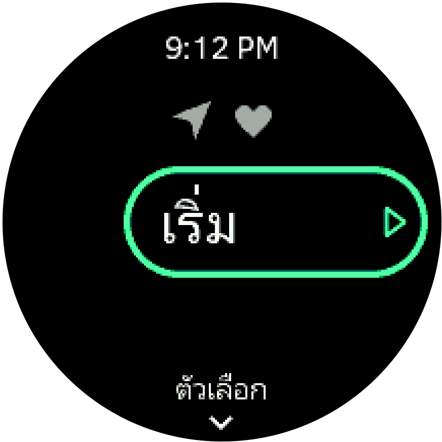

เลื่อนขึ้นไปที่ไอคอนการออกกำลังกายและเลือกด้วยปุ่มตรงกลาง
กดปุ่มขวาบนหรือขวาล่างเพื่อเลื่อนดูโหมดกีฬา และกดปุ่มตรงกลางเพื่อเลือกโหมดที่ต้องการใช้
ชุดไอคอนจะปรากฏเหนือตัวบ่งชี้เริ่มต้น โดยขึ้นอยู่กับสิ่งที่คุณกำลังใช้กับโหมดกีฬา (เช่น อัตราการเต้นหัวใจ หรือ GPS ที่เชื่อมต่อแล้ว) ไอคอนลูกศร (GPS ที่เชื่อมต่อ) จะกะพริบเป็นสีเทาในขณะค้นหา และเปลี่ยนเป็นสีเขียวเมื่อพบสัญญาณ ไอคอนรูปหัวใจ (อัตราการเต้นของหัวใจ) จะกะพริบเป็นสีเทาขณะค้นหา และเมื่อพบสัญญาณจะเปลี่ยนเป็นรูปหัวใจมีสีที่ติดอยู่กับสายรัด หากคุณใช้เซ็นเซอร์วัดอัตราการเต้นของหัวใจหากคุณใช้เซ็นเซอร์วัดอัตราการเต้นของหัวใจออปติคัล เซ็นเซอร์จะเปลี่ยนเป็นหัวใจมีสีโดยไม่มีสายรัด
หากคุณใช้เซ็นเซอร์วัดอัตราการเต้นของหัวใจ แต่ไอคอนเปลี่ยนเป็นสีเขียวอย่างเดียว (หมายความว่าเซ็นเซอร์วัดอัตราการเต้นของหัวใจกำลังทำงานอยู่) โปรดตรวจสอบว่ามีการจับคู่เซ็นเซอร์วัดอัตราการเต้นของหัวใจแล้ว โดยดู การจับคู่ POD และเซ็นเซอร์ แล้วเลือกโหมดกีฬาอีกครั้ง
คุณอาจรอให้แต่ละไอคอนเปลี่ยนเป็นสีเขียวหรือเริ่มบันทึกได้ทันทีโดยกดปุ่มตรงกลาง

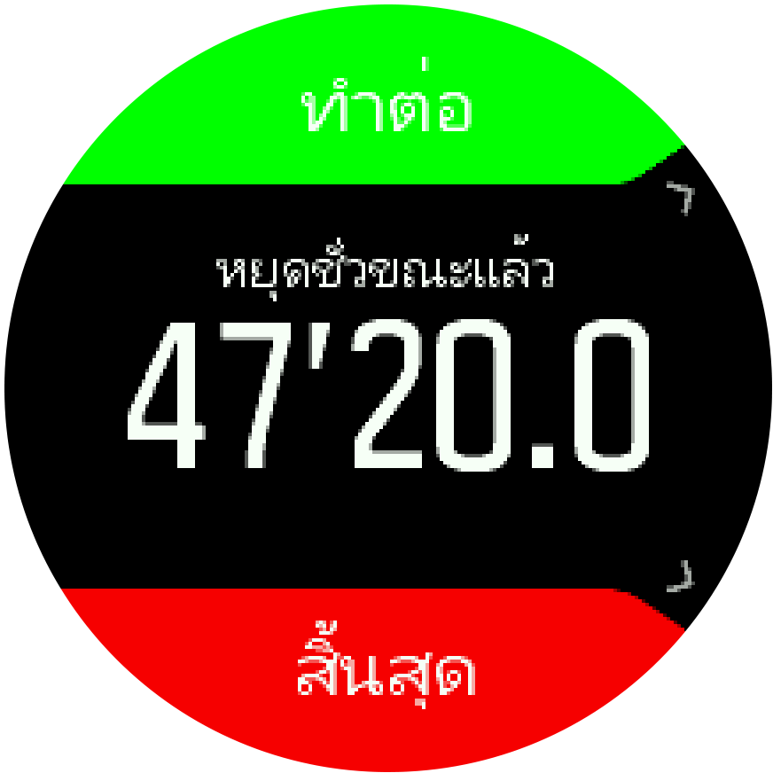

กดปุ่มขวาบนเพื่อหยุดการบันทึกชั่วคราว หยุดและบันทึกโดยกดปุ่มขวาล่าง หรือดำเนินการต่อด้วยปุ่มขวาบน
หากโหมดกีฬาที่เลือกไว้มีตัวเลือก เช่น ตั้งระยะเวลาเป้าหมาย คุณสามารถปรับค่าเหล่านี้ก่อนเริ่มบันทึกโดยกดปุ่มขวาล่าง นอกจากนี้ ยังปรับตัวเลือกโหมดกีฬาในขณะที่บันทึกได้ โดยกดปุ่มกลางค้างไว้

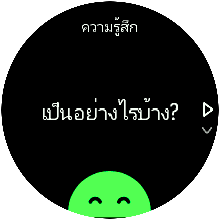

หลังจากที่คุณหยุดการบันทึก จะมีข้อความถามว่าคุณรู้สึกอย่างไร คุณสามารถตอบหรือข้ามคำถามได้ (โปรดดู ความรู้สึก) จากนั้นจะได้รับข้อมูลสรุปกิจกรรมที่เลือกดูได้ด้วยปุ่มขวาบนหรือปุ่มขวาล่าง

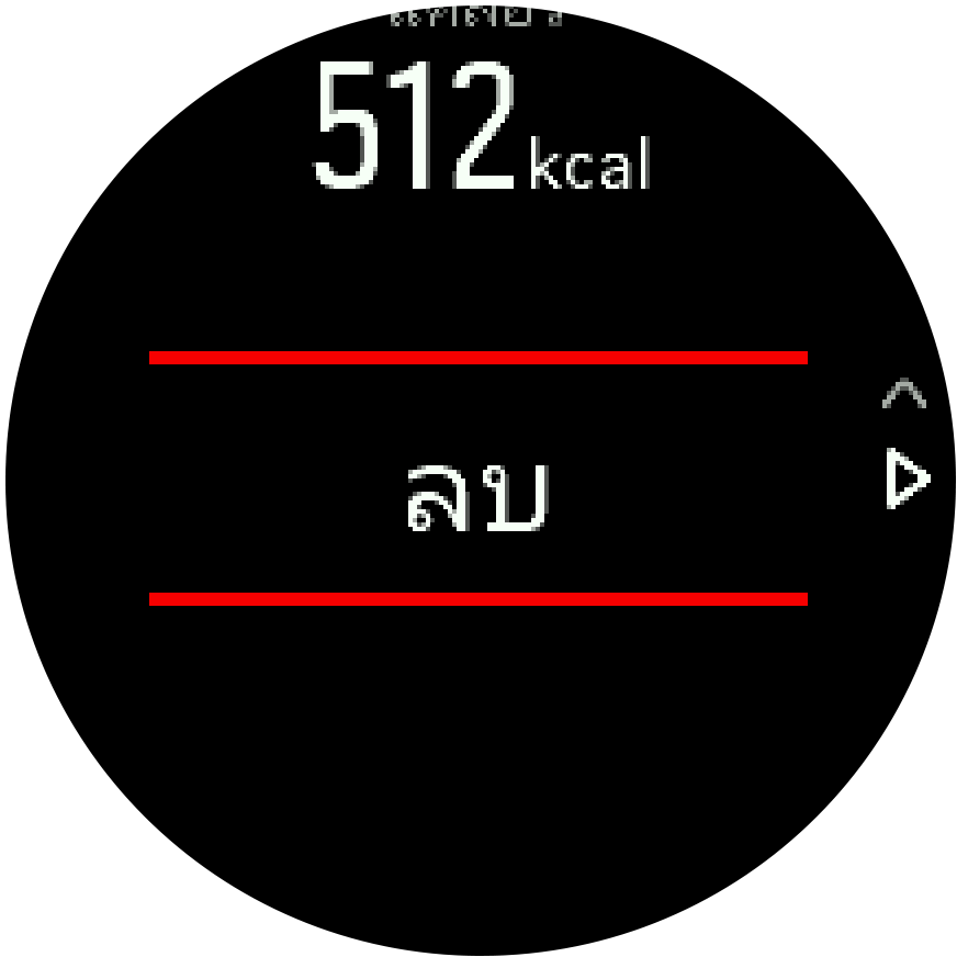

หากบันทึกข้อมูลที่ไม่ต้องการเก็บไว้ สามารถลบบันทึกโดยเลื่อนลงไปที่ ลบ และยืนยันโดยกดปุ่มตรงกลาง นอกจากนี้ คุณยังสามารถลบบันทึกในลักษณะเดียวกันจากสมุดจดรายการต่างๆ

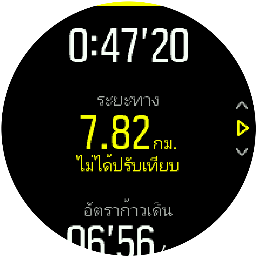

Suunto 3 สามารถวัดความเร็วในการวิ่งและเดินและระยะทางโดยใช้เครื่องวัดความเร่งในนาฬิกา เครื่องวัดความเร่งจำเป็นต้องปรับให้เข้ากับความยาวและเคลื่อนไหวของการก้าวของคุณเอง การไม่ปรับเทียบนาฬิกาจะทำให้ไม่สามารถวัดความเร็วและระยะทางได้อย่างถูกต้อง
วิธีที่ง่ายที่สุดในการปรับเทียบนาฬิกาของคุณ คือบันทึกการออกกำลังกายด้วยการเดินหรือวิ่งครั้งแรกโดยใช้ GPS ที่เชื่อมต่อ (ดูที่ GPS ที่เชื่อมต่อ) เมื่อใช้ GPS ของโทรศัพท์มือถือของคุณ การปรับเทียบความเร็วและระยะทางจะกระทำโดยอัตโนมัติในพื้นหลัง
การปรับเทียบนาฬิกาของคุณด้วยตนเอง:
แก้ไขระยะทางหลังจากการออกกำลังกายของคุณในผลสรุป โดยกดปุ่มกลางเมื่อระยะทางเน้นสี
เพื่อให้ได้ผลลัพธ์ที่แม่นยำที่สุด ให้ปรับเทียบนาฬิกาของคุณด้วยตนเองทั้งสำหรับวิ่งและเดิน

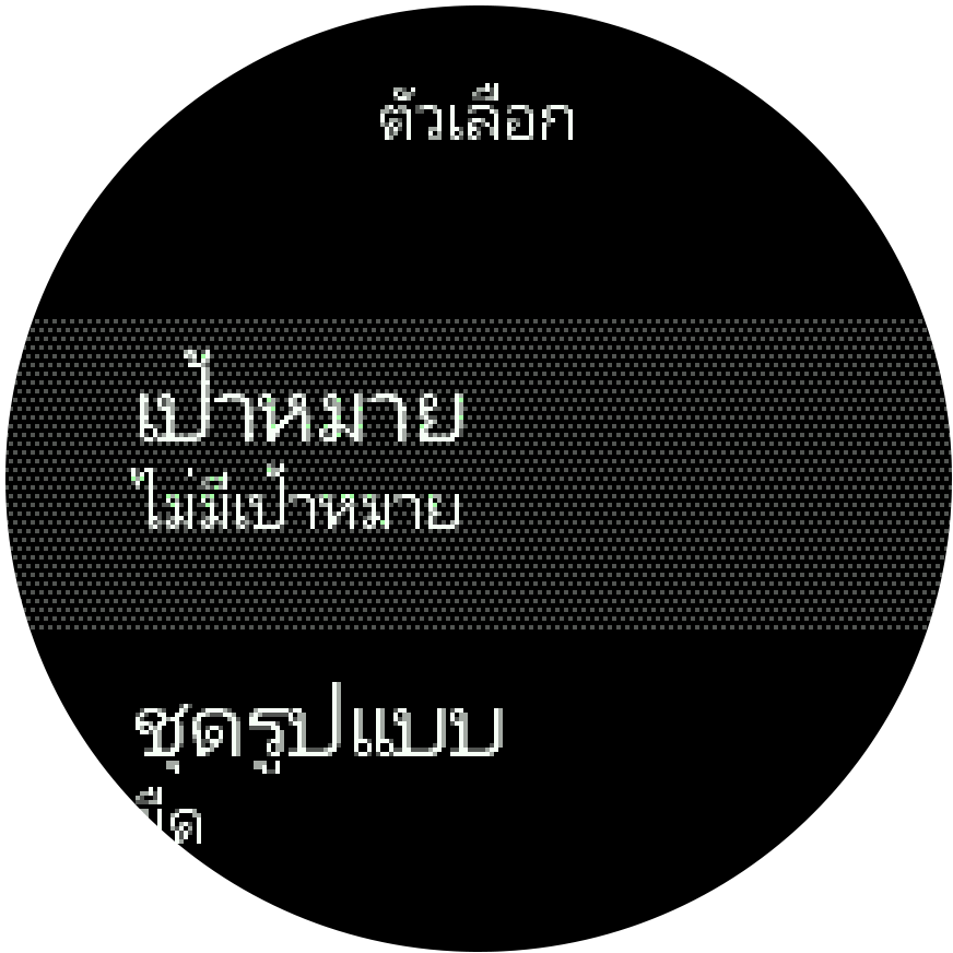

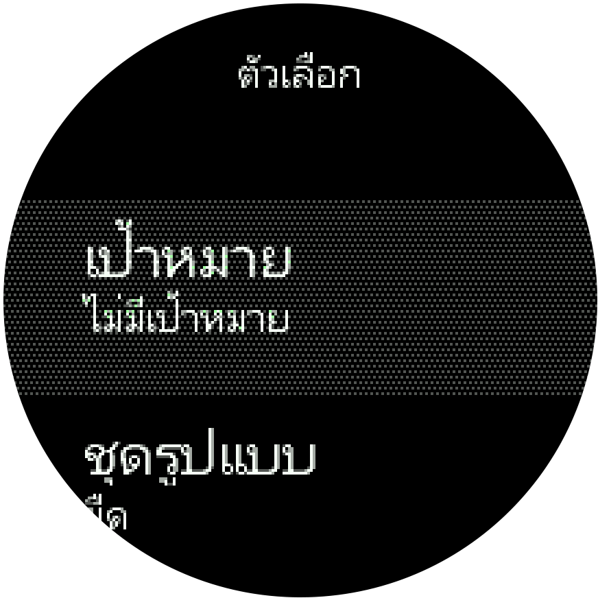

คุณสามารถกำหนดเป้าหมายที่แตกต่างกันกับ Suunto 3 ของคุณได้เมื่อออกกำลังกาย
หากโหมดกีฬาที่เลือกไว้มีเป้าหมายต่าง ๆ เป็นตัวเลือก คุณสามารถปรับค่าเหล่านี้ก่อนเริ่มบันทึกโดยกดปุ่มขวาล่าง

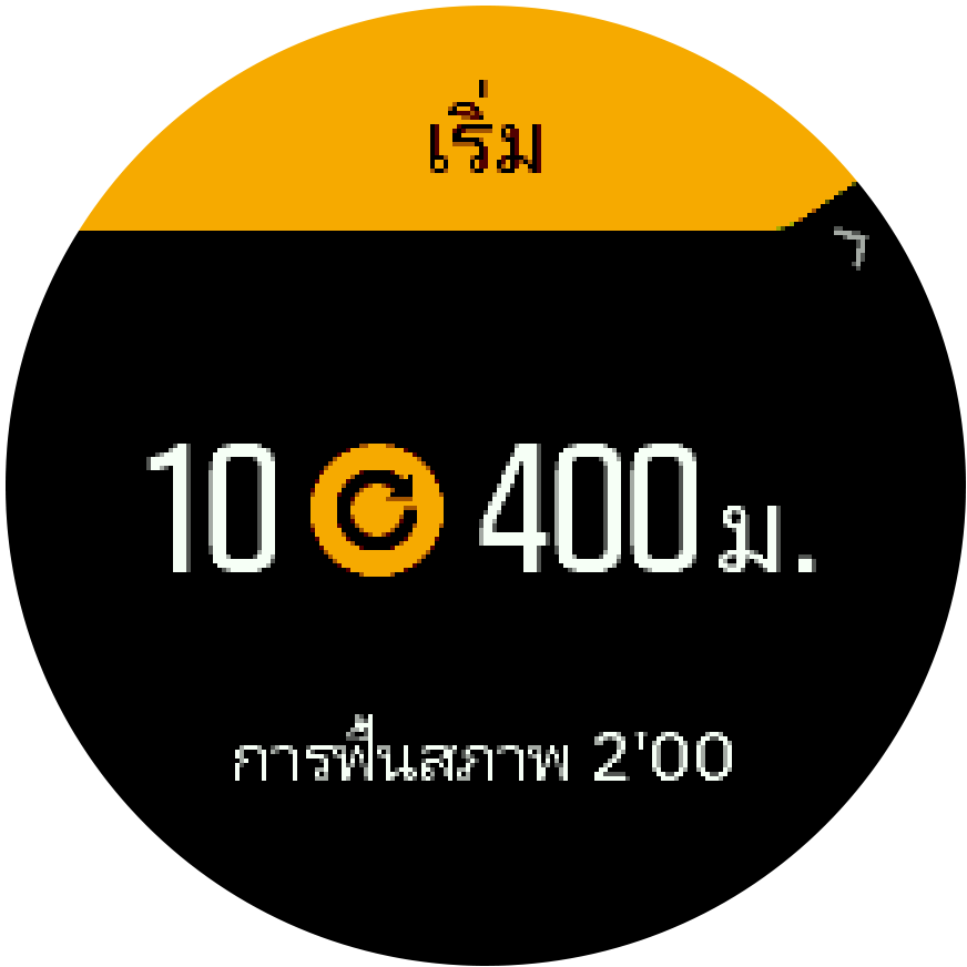

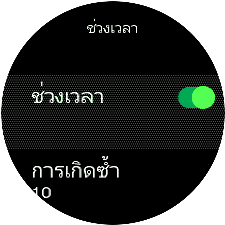

การออกกำลังแบบอินเทอร์วัลหรือหนักสลับเบาเป็นการออกกำลังกายในรูปแบบที่พบได้ทั่วไป ซึ่งประกอบด้วยการออกกำลังกายที่ใช้แรงมากและน้อยโดยทำเป็นชุดซ้ำ ๆ กัน ด้วย Suunto 3, คุณสามารถกำหนดช่วงเวลาการแแกกำลังของคุณเองสำหรับแต่ละโหมดกีฬา
เมื่อต้องกำหนดรอบการออกกำลังกาย คุณต้องตั้งค่าทั้งหมด 4 รายการ ดังนี้
หากใช้ระยะทางเป็นตัวกำหนดรอบการออกกำลังกาย คุณต้องอยู่ในโหมดกีฬาที่มีการวัดระยะทาง เช่น การวัดจะขึ้นอยู่กับ GPS ที่ใช้งานผ่านอุปกรณ์มือถือ ความเร็วจากข้อมือ หรือจาก POD เท้าหรือรถจักรยาน
วิธีฝึกแบบกำหนดรอบการออกกำลังกาย:
เปิดใช้รอบการออกกำลังกาย และปรับการตั้งค่าดังที่อธิบายไว้ข้างต้น
เลื่อนขึ้นไปที่ ย้อนกลับ แล้วยืนยันด้วยการกดปุ่มตรงกลาง
กดปุ่มซ้ายล่างเพื่อเปลี่ยนมุมมองเป็นหน้าจอรอบการออกกำลังกาย แล้วกดปุ่มขวาบนเมื่อพร้อมเริ่มรอบการออกกำลังกาย
หากต้องการหยุดการออกกำลังกายแบบหนักสลับเบา ก่อนที่จะออกกำลังกายครบทุกชุด ให้กดปุ่มกลางเพื่อเปิดตัวเลือกโหมดกีฬาและปิดช่วงเวลา
ปุ่มในหน้ารอบการออกกำลังกายจะทำงานตามปกติ เช่น กดปุ่มขวาบนเพื่อพักการบันทึก ไม่ใช่พักเฉพาะรอบการออกกำลังกายเท่านั้น
หลังจากหยุดบันทึกการออกกำลังกายแล้ว ระบบจะปิดการออกกำลังกายแบบหนักสลับเบาในโหมดกีฬานั้นโดยอัตโนมัติ อย่างไรก็ตาม การตั้งค่าอื่นๆ จะยังคงอยู่เพื่อให้คุณเริ่มออกกำลังกายแบบเดียวกัน เมื่อใช้โหมดกีฬานี้ในครั้งหน้าได้ง่ายๆ

หากคุณมีการออกกำลังอย่างสม่ำเสมอ การติดตามว่าคุณรู้สึกอย่างไรหลังการออกกำลังแต่ละครั้งเป็นตัวบ่งชี้ที่สำคัญของสภาพร่างกายโดยรวมของคุณ
มีระดับความรู้สึกห้าแบบให้เลือก:
ความหมายของตัวเลือกเหล่านี้จะขึ้นอยู่กับการตัดสินใจของคุณ สิ่งสำคัญคือคุณจะต้องใช้อย่างต่อเนื่อง
สำหรับการออกกำลังแต่ละครั้ง คุณสามารถบันทึกความรู้สึกของคุณในนาฬิกาโดยตรงหลังจากหยุดการบันทึกโดยการตอบคำถาม ‘เป็นอย่างไรบ้าง?’
คุณสามารถข้ามการตอบคำถามได้โดยกดปุ่มตรงกลาง
