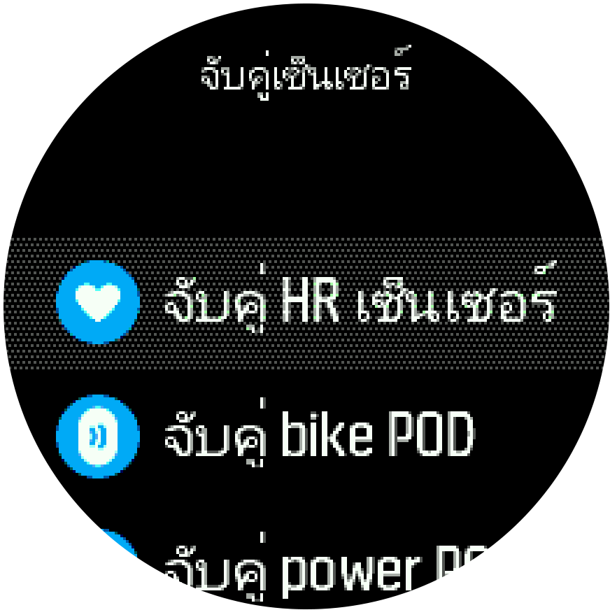

วิธีจับคู่ POD หรือเซ็นเซอร์
กดปุ่มขวาล่างเพื่อเลื่อนดูรายการ และเลือกประเภทของเซ็นเซอร์ด้วยปุ่มตรงกลาง

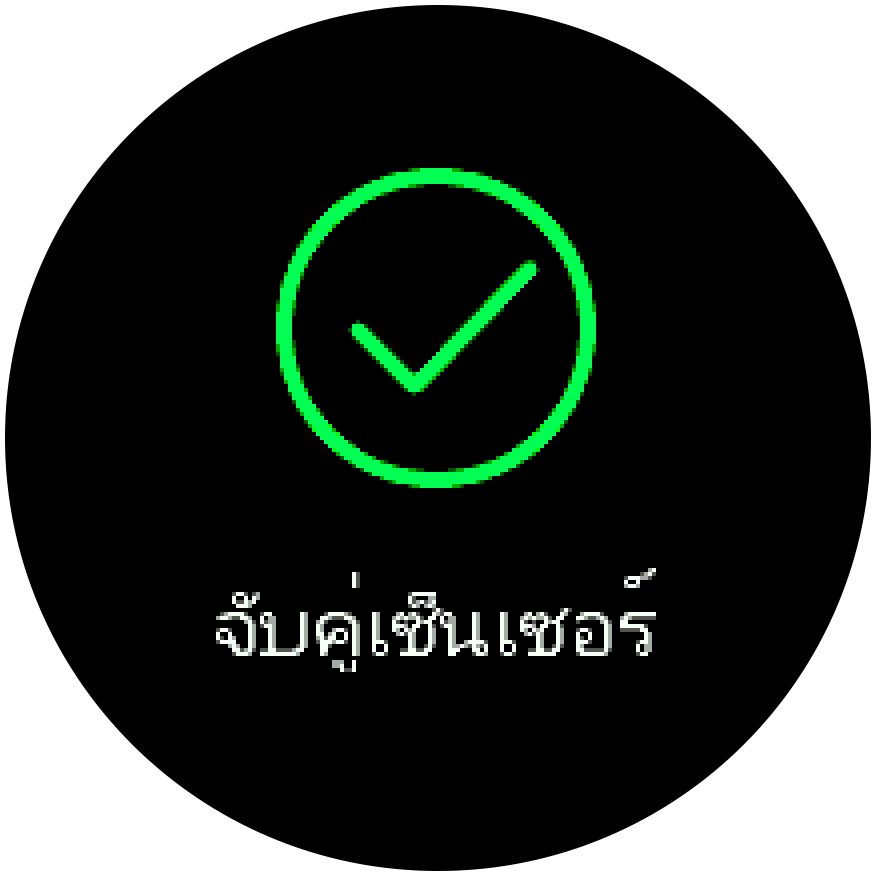

ทำตามคำแนะนำในนาฬิกาเพื่อการจับคู่ (โปรดดูที่เซ็นเซอร์หรือคู่มือ POD ถ้าจำเป็น) กดปุ่มกลางเพื่อไปยังขั้นตอนต่อไป
หาก POD ต้องการการตั้งค่า คุณจะป้อนค่าได้ในระหว่างกระบวนการจับคู่
เมื่อจับคู่ POD หรือเซ็นเซอร์แล้ว นาฬิกาจะค้นหาทันทีที่คุณเลือกโหมดกีฬาที่ใช้เซ็นเซอร์ประเภทนั้นๆ
